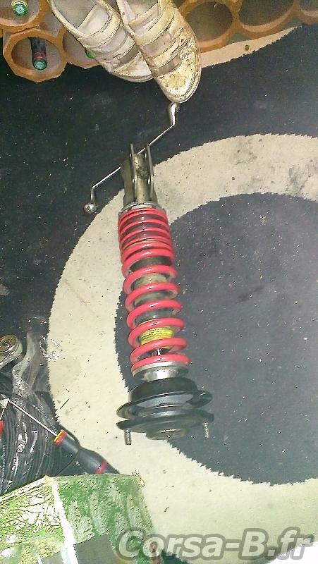

Un Bonhomme pour comprimé le ressort :lol:
Il faut récupérer sur les anciens amortisseurs (se que je n'avais pas fait )/
On commence par assemblé le tout/
Comme sur les images
Comprimés le tout comme vous pouvez ( sans prendre de risque !!! ) puis y mettre lécrous de 18 et sa rondelle.
Ensuite on dévisse les deux écrous de 10 qui tienne la suspension [SURTOUT PAS TOUCHER A CELUI DU MILIEU DE 18 ]
Apres Vous Démonté les deux Vis et écrous de 18 Qui tienne votre suspension avec une clé de chaque cotés, c'est la que vous allez avoir besoin du dégripant et d'huile de coude :)
Voila la suspension retiré. Reste a mettre vos filetés pour cela. Faite exactement l'inverse.
C'est a dire. fixé votre combiné en haut avec les deux ecrous de 10 :arrow: Puis les deux vis de 18 en bas. et apres....
Il vous reste a resseré L'ecrous de 18 de la tete de suspension que vous avez du comprimé au tout début.
Si vous avez une clé comme sur la photo c'est l'ideal. Apres Le systeme es peut etre différent celon la marque et la game des filetés.
