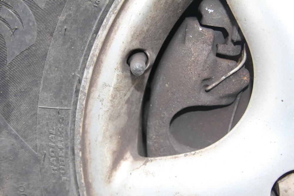

Photo des 288mm avec jantes 15P, 5 trous.
L'écart est similaire à celui à des disques de 256mm dans du 14P.
