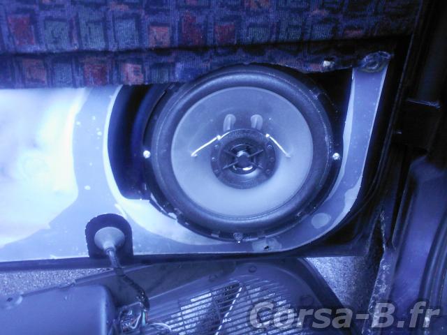

slt a tous suite au rechangement de mes enceintes lol j'ai prit quelque photo si besoin est pour aider les nouveau corsiste.
rien de compliqué il faut juste
-un tournevis
-soit des nouvelles cosses ou alor un adaptateur dorigine avec les cosses que l'on peut trouver chez norauto
-des entretoises (10-15€) chez norauto
-des enceintes de rechange tant qua faire( 16.5cm)
- et ses mains
alor on devisses les vis tout autour et quant tout sa est enlever on tire vers le bas sa vien tout seul (pour le coté conducteur attention au fils de léve vitre pour ceux qui en ont)
voici le panneau enlever.
voici l'enceinte sorti .petite precision quant vous sortez l'enceinte vous tiré les 3 vis et dérriére faut tiré la cosse dorigine (moi j'ai eu du mal quant je l'ai fait ya 1ans).donc soit vous achetez un adaptateur qui se clips a lorigine avec les 2 cosse pret a branché sur des enceintes non dorigine ou alor vous faite comme moi vous coupez la cosse dorigine vous denudé les fils et vous remeté des cosse classique
voici les cosse quil faut aprés avoir coupez et dénudé vos fils
ensuite on s'attaque au entretoise voici a quoi sa ressemble
on fixe les nouvelle enceintes decu
on fixe le tout a la portiére
et on remet nos petite vis
le tour est joué vous faite le méme de l'autre coté et c'est parti

par contre, sur ma corsa (1994) j'ai la "moquette en résine" qu dépasse et qui m'empeche de dévisser le HP.
sur le tuto, on le voit dépasser sur le "trou d'emplacement de l'enceinte"
dois je le démonter ? on m'a dit que je pouvais le faire en dévissant une vice dans la poignée et en déclipsant la "manivelle" qui abaisse/monte la vitre.
le probleme c'est que j'ai peur de la casser en forçant trop :p
une solution.?
Messages : 5327
Re: remplacement des enceintes d'origine avant
Message par vin's » jeu. 26 nov. 2009 10:28
kadoux moi j'ai procédé de cette façon la..
j'ai enlever toute les vis , joint de porte par contre j'ai pas enlever le circlips de la manivelle(celle qui permet la monté et descende de la vitre) ;) je lé laisser et j'ai fait pivoter autour de la manivelle la protection et j'ai pu accéder a la dernière vis de l'entretoise :P
j'espère que mes explications ton paru clair..si ce n'est pas le cas pose des questions ;)

avec quoi fixes-tu les haut-parleurs aux entretoises ? Il faut des vis super fines sur les miennes, que j'ai pas évidemment...
Tu as mis des vis ou des écrous ?
Messages : 5327
Message par vin's » ven. 18 févr. 2011 12:12
Moi j'ai mis des vis..:D

slt, tes HP se démonte des entretoises? ou tu en a racheté? moi j'ai bricolé pour mon montage avant. j'ai reussi a séparer les HP de leur support d'origine ( avec un petit marteau ) et a installer les nouveaux dedans. twetter pareil. et les filtres sur la feraille de la portière. une fois tout remonté... c'est comme si de rien était ^^

J'ai remplacer les miens cet aprem par des Focal , je suis loin d'etre déçu ! que ca fait du bien !! mes "enceintes" de 1997 fesaient terriblement la gueule ! , j'ai pu comme Christophe , recuperer les entretoises d'origine :lol: en decoupant au cutter :D
