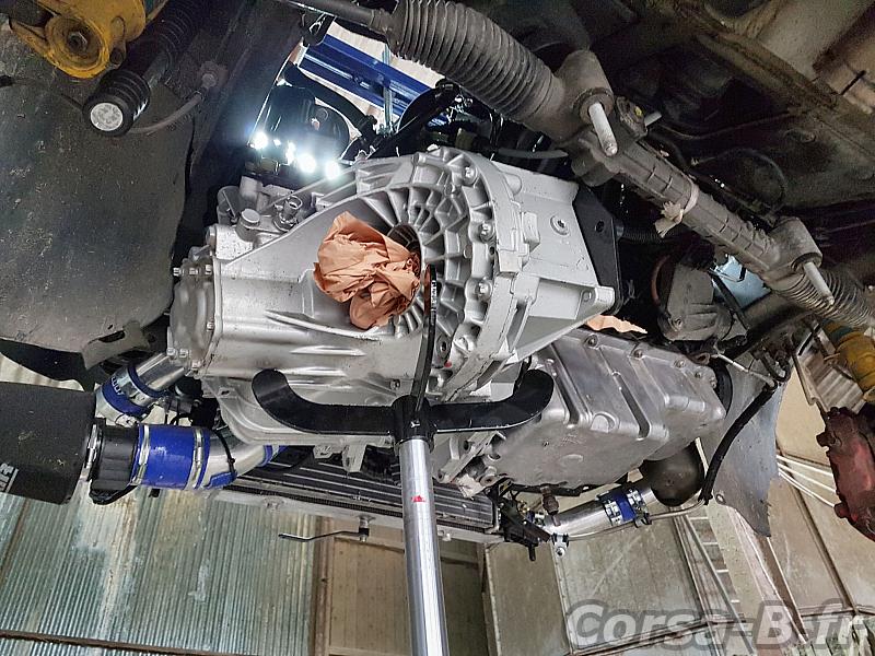

Le portique à moteur au dessus c'est vraiment top, ça m'a permis de descendre le moteur précisément, juste ce qu'il fallait pour pouvoir passer la boite.
Le vérin de fosse aussi c'est bien pratique, j'ai sorti la boite tout seul sans forcer spécialement avec ça :)
Elle est fort lourde la F23 :lol:

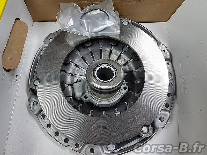

J'ai commandé l'embrayage, du coup j'ai pris un kit mécanisme + disque en Sachs.
Le kit était seulement 2 euros plus cher que le disque seul :lol:

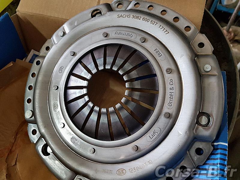

Après avoir reçu mon kit d'embrayage Sachs, qui s'avère être du LuK déguisé en Sachs au final, j'attaque le remontage

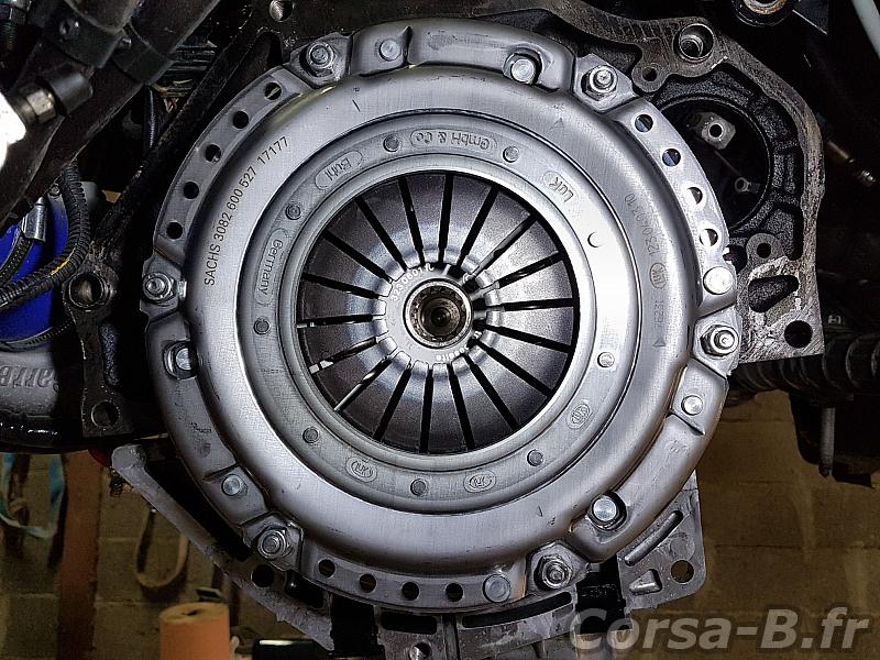

Montage du kit neuf sur le volant moteur
Pose de la butée neuve

Puis on remet la grosse à sa place, merci le vérin de fosse qui évite de trop se crever les bras 8-)
