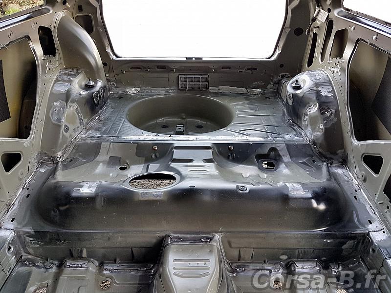

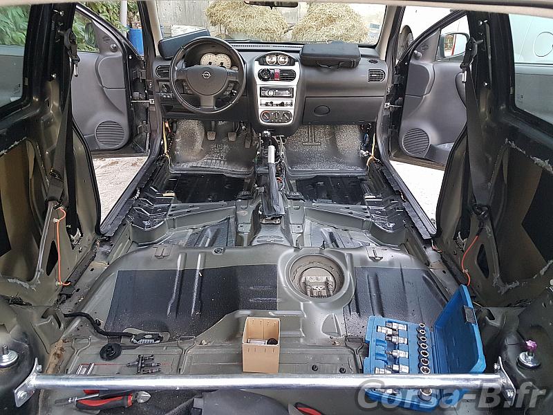

Bon en attendant l'arceau qui doit arriver courant décembre, on dépouille pour faire de la place.
Je commence à voir clair à l'intérieur, reste encore à sortir tout le bloc chauffage et les faisceaux.
Il va encore rester à virer le GMP et faire de la place dans la baie moteur.
Opel se sont fait plaisir avec les plaques de goudron par contre, y'a de quoi s'occuper pour tout virer
Quelques photos pour illustrer.

Quelques news, ça traîne en ce moment....
J'ai enlevé les portes pour le côté pratique, et pour éviter de péter les vitres.
Puis je me suis attaqué aux derniers supports inutiles, ceux des trucs de banquettes.
Ils étaient pointés + soudés, la meuleuse était de sortie.
Je me suis bien fait chi** mais ils ont dégagé, place nette
Un aperçu de l'intérieur, c'est pas mal épuré
Puis je me suis attaqué au compartiment moteur.
Décapage des supports de berceau pour renforcer.
Vu qu'ils sont seulement pointés d'origine, je vais déjà faire des cordons pour rigidifier, et certainement faire découper des platines à souder pour renforcer ces pièces un peu "légères" à mon goût.
Puis les chapelles d'amortisseurs, y'a du monde niveau joint de tôleries là...
On voit un peu plus clair
Un aperçu un peu plus global
