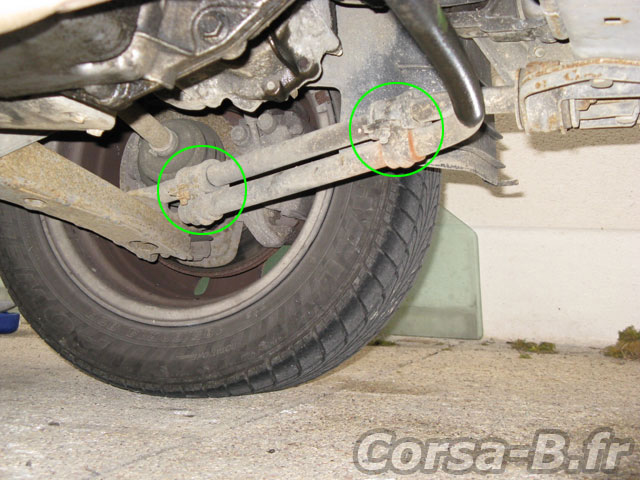

Démonter la barre anti roulis
Tutoriaux pour le châssis
Messages : 9296
Temps : 5min
Outils :
- Un cric
- Un cliquet avec une douille de 13
L'opération est très simple, vous levez la voiture d'un coté pour être à l'aise et une fois sous la voiture, vous avez deux silentblocs de chaque coté avec deux écrous de 13 chacun, soit 8 écrous à dévisser !

J'ai une petite question pour toi a ce sujet!
Les silen block de la barre anti-roulis, tu ne sais pas si ça ils se vendent séparément ou faut il changer la barre anti rouli complète?
Le cliqueti est un vrai supplice sur long parcours :twisted:

Les silentblocs doivent se vendre seuls, je pense du moins

J'avais un couinement de m****e a chaque bosse, j'ai mis du WD40 et hop pu de couinement, donc mes silenbloc de la barre anti roulis sont mort, j'ai pas le temps d'allé chez Opel mais es ce que ta étais voir chez Opel Corsalex ? Si oui quelle tarif ?

Yep, le prix arrive 3 mois plus tard, mais les silent block coutent exactement 4,16€ pièce chez un concésionnaire opel du coin!
