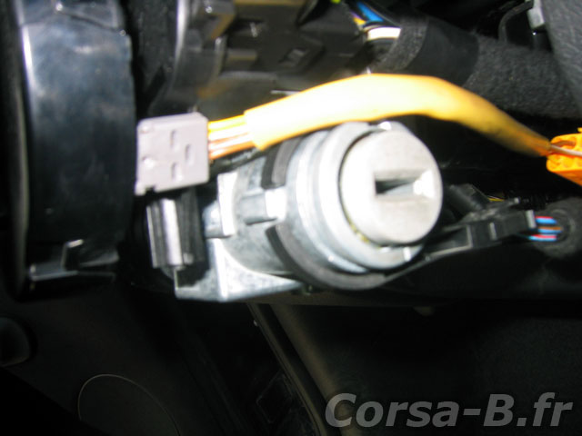

Vous avez alors ça sous les yeux

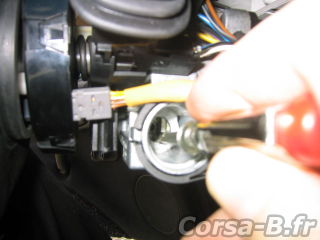

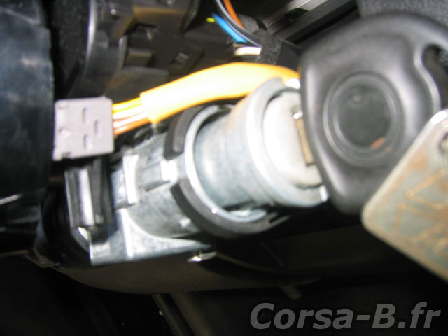

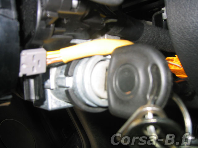

Mettez votre clé dans cette position (voyez l'encoche en haut)

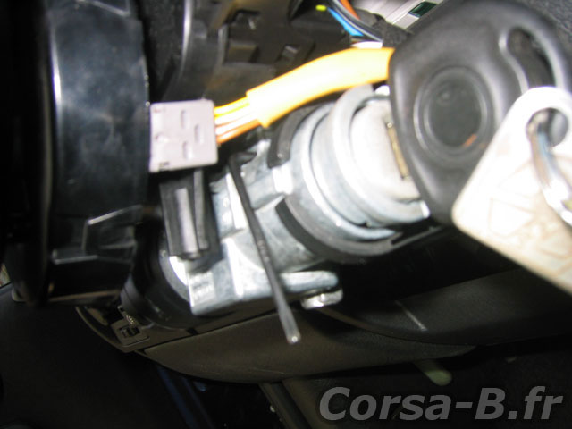

Introduisez un petit outil (clé allen) dans le trou
Appuyez sur l'outil, le neiman devrait sortir
Retirer l'outil, et tirer le neiman

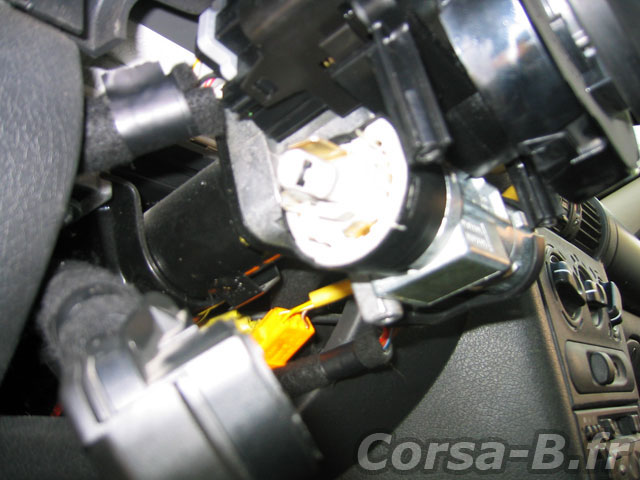

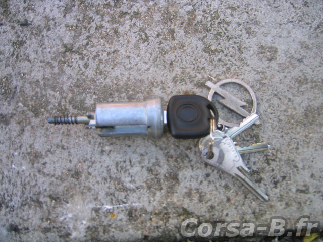

Le voici démonté

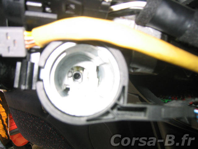

Voici son emplacement
Pour remettre le neiman, il vous faudra abaissé une partie dans le fond (celle qui bloque le volant)

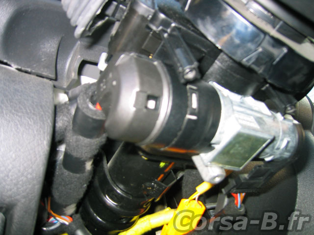

Voici l'autre coté, celui où tout se passe coté électrique
Il vous faut faire levier et retirer la fiche pour avoir ça
Si cette partie est à changer, elle tient avec une petite vis derrière et une petite goupille devant, c'est un peu chiant à changer si c'est votre première fois
