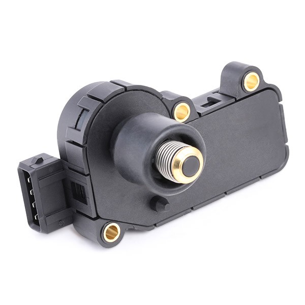

C'est le régulateur de ralenti (moteur pas-à-pas) ou le potentiomètre de papillon que vous avez changé ? A mon avis votre photo montre plutôt un potentiomètre (mais sur mon véhicule il se présente un peu différemment).

Au vue de la photo et malgré que je ne m'approche pas de ses moteurs bâtardés, c'est le régulateur qui monté sur la droite.
Alors que le potentiomètre, lui est monté à l'avant du corps d'injection.

C'est bien le régulateur de ralenti, quand tu est placé capot ouvert face au véhicule il est à gauche du papillon, le potentiomètre lui est derrière le papillon (vers l'habitacle si on veut...)

Par contre, ce qui vous rends confus à propos du régulateur de ralenti, c'est qu'il ne s'agit pas d'un moteur pas à pas, mais d'un moteur DC (courant continu) avec retour de position effectué par l'intermédiaire d'une sorte de potentiomètre linéaire. Moins précis donc, et ça ne vieillit pas très bien, surtout dans les régions humides et quand le moteur tourne peu. Le plaquage en or des pistes du potentiomètre finit par se dégrader et des traces noires d'oxydation commencent à apparaître dessus, faussant le retour.
Mon régulateur déconne aussi (quoi que, pas tout à fait le même problème, j'ai juste le ralenti instable à froid) et malgré le nettoyage interne du régulateur de ralenti, mon problème persiste car les pistes sont trop abîmées...
Il est aussi possible que le potentiomètre de position du papillon déconne, vérifier le retour à l'aide d'un Op-Com...
Concernant le potentiomètre du papillon, j'ai cru lire une fois qu'il y a une procédure de calibration du papillon à effectuer avec l'Op-Com au moment du remplacement.
