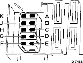

Relever les codes pannes sur fiche de diagnostic TECH 1
Déplier votre trombone et mettez le de telle sorte qu'il shunte les bornes A et B de la fiche diagnostic
Maintenant que les deux broches sont reliées, prenez votre feuille et votre stylo et tenez vous prêt
Mettez le contact sans démarrer le moteur et surveillez le voyant
La façon de relever les codes est la suivante :
Le voyant clignote 1 fois un court instant, puis s'éteint, puis clignote 2 fois à nouveau, puis s'éteint
Ceci correspond alors à un code, celui ci n'était pas une panne mais à l'initialisation, il se traduit donc par 12 car un premier clignotement puis deux autres
Chaque code se répètera à nouveau deux fois, s'il n'y a pas de code panne, vous n'aurez alors droit qu'au code 12, s'il y a des codes pannes, ils clignoteront les uns après les autres pour revenir au code 12 une fois la série finie, pour recommencer la même série à nouveau depuis le début
Voilà, il ne vous reste plus qu'à vous rendre à cette page pour connaitre le (ou les) code(s) panne(s)

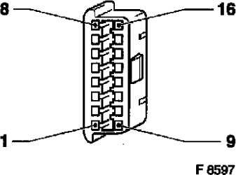

Relever les codes pannes sur fiche de diagnostic TECH 2
Déplier votre trombone et mettez le de telle sorte qu'il shunte les bornes 5 et 6 de la fiche diagnostic
La façon de relever les codes est la suivante (ce code étant un exemple, le code que j'ai eu) :
Le voyant clignote 1 fois un court instant, puis s'éteint, puis clignote 4 fois à nouveau, puis s'éteint, puis clignote 10 fois encore, puis s'éteint, ensuite clignote 5 fois pour finir par s'éteindre
Ceci correspond alors à un code, il se traduit donc par 1 4 10 5 mais en le 10 est en fait un 0, donc comprenez 1405, vous rajoutez un P devant pour obtenir P1405 et voici le premier code
Chaque code se répètera à nouveau deux fois, la série finie, elle recommencera à nouveau depuis le début

bjr, sur la mienne j'ai une prise tech 2. mais il n'y a pa de fiche a la 6..... :?:

Moi non plus je n'ai pas de fiche 6. J'ai commandé une prise OBD2 WiFi pour une dizaine d'euro en Chine, et j'ai acheté l'application Android Scan my Opel pour 10 euro. J'ai ainsi pu obtenir les codes pannes, et solutionner un problème récurrent de trous à l'accélération en remplaçant le régulateur de ralenti.

Malheureusement pour moi, je suis dans le même cas de figure que christophe013 et ginjack:
même moteur X12XE (1.2 16v - 65ch) et absence de contact en position 6 de la prise Tech 2.
D'où ma question:
Y a-t-il une autre solution possible que celle utilisée par ginjack (prise OBD2 WiFi + application Android Scan my Opel) pour pouvoir obtenir les codes pannes de façon simple?
Merci pour votre collaboration.
Cordialement.
13 juin 2016: Complément d'enquête relative à la position 6.
Description des signaux possibles d'interface
Câblage pour protocole ISO
Connecteur Tech2-X12XE 1.2i 16V 65cv
A défaut de répondre à ma recherche concernant une éventuelle manip pour lire les codes de défauts en l'absence du contact n°6, cela me fait un peu progresser dans la connaissance du schmilblick.
