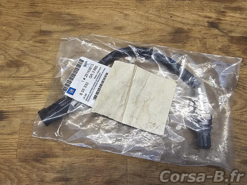

Predator a écrit : jeu. 7 août 2025 11:36 De ce fait j'ai commandé une sonde lambda GM neuve.
Reçu - monté - testé - validé

Bonjour,Predator.
Il serait bon de préciser à nos jeunes lecteurs,l'outil utilisé et le couple de serrage.
Messages : 1959
Je l'ai serré à 20 Nm avec un "embout sonde lambda", il s'agit d'une douille fendue pour le câble.
Messages : 1959

Bonjour,Predator.
Predator a écrit :je l'ai serré à 20 Nm
Le couple exacte est de 40 Nm et on peut utiliser une douille D145A Facom.
Messages : 1959
tallilebasse a écrit : ven. 21 nov. 2025 20:39 Bonjour,Predator.
J'ai utilisé une douille KS Tools 150.2127 :o
Messages : 334
Localisation : Haut-Rhin (68)
Message par tallilebasse »
Bonjour,Predator.
L'entrainenement se fait par un carré de 3/8.
Pour un reducteur Facon S.230 ,la limite est de 212 N m.
Si tu prends de la noname,tu es certain de porter un bridge....
Je reste sur ma douille en 1/2 pour pas perdre mes chicos.
