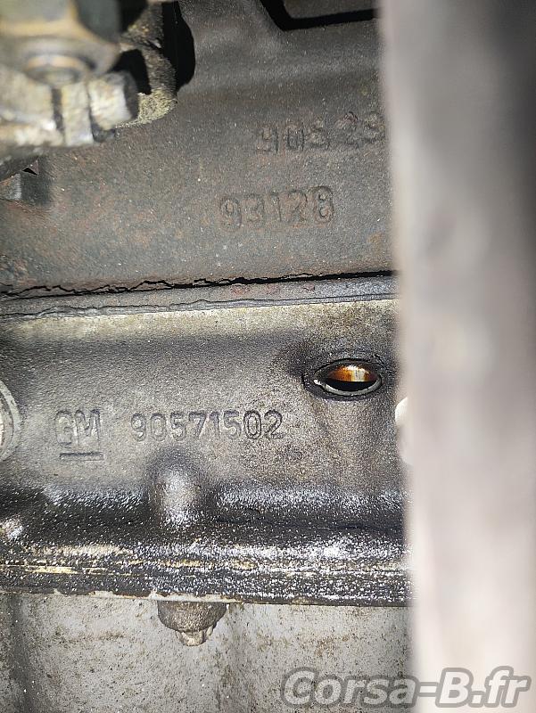

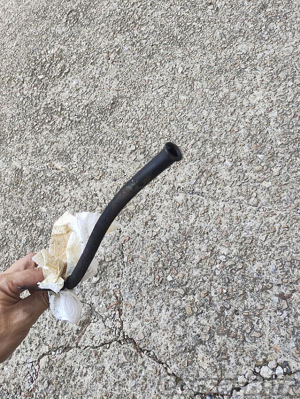

Je trouve aujourd'hui ce forum et je viens partager un probleme que je viens d'avoir sur ma Corsa.
Jai cassé le tube de la jauge dhuile.
Il s'est cassé pile a la base du moteur.
Je pense réussir a enlever mais surtout je n'arrive pas a trouver la piece sur internet.
Quelle est la meilleure solution selon Vous ?
Une casse automobile peut etre ?
Jai trouvé la piece Jauge d'huile FEBI BILSTEIN 180765 sur un site connu mais je n'ai pas l'impression que ce soit la bonne piece.
Quelqu'un a deja eu le probleme ?
Je suis preneur de tout conseil
Merci d'avance!!!

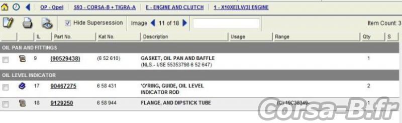

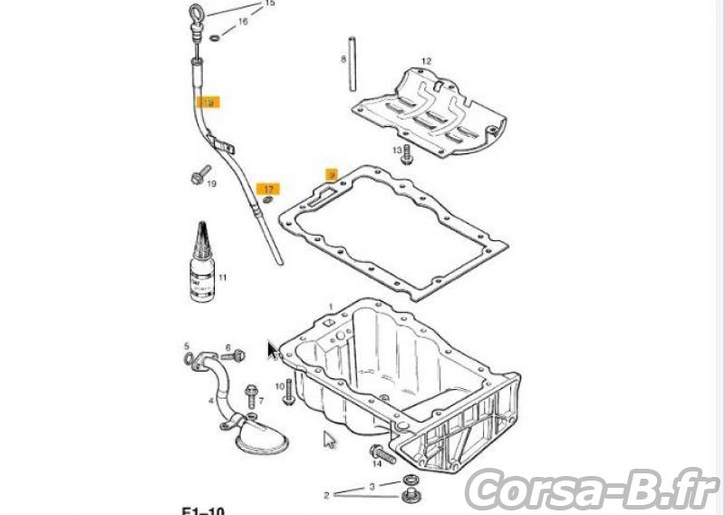

La ref du tube de jauge (n°18), du joint torique (n°17) et du joint de carter d'huile (n°9) parce la il va sûrement falloir tomber le carter pour sortir l'autre partie de la jauge.
L’ancienne ref du tube de jauge si besoin 90573430/ 6 58 367.
A priori rien ne se refabrique en neuf donc la casse semble être la seule option. Les jauges sont identiques sur X10XE et X12XE voir ici : viewtopic.php?t=11981
Bonne réparation :)

J'ai hébergé tes deux photos sur le forum pour éviter qu'elles soient effacées par l'hébergeur utilisé.
J'en parlais ici : https://www.corsa-b.fr/forum/viewtopic. ... 818#p81818
Et voici le sujet où je la remplaçait : https://www.corsa-b.fr/forum/viewtopic. ... 958#p81958
