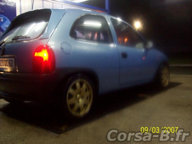

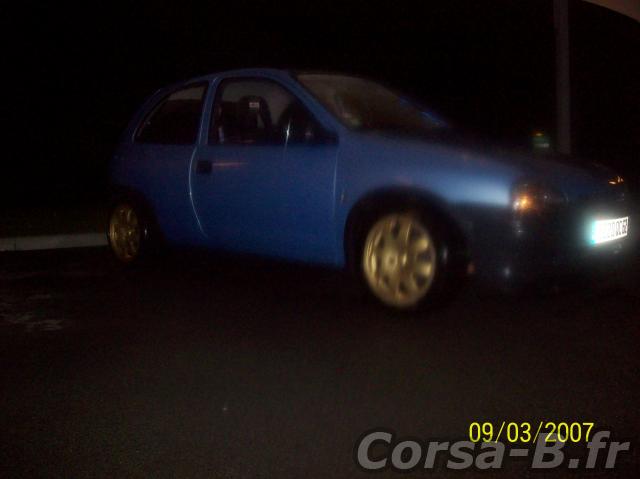

, je vous met une ou deux photo se soir
alors voila 2 photo fait a l'arrache tout a l'heure
la qualité est carement naze.....je crois pas que sa soit possible de faire un VT sur sa
je poste des belle photo demain sans faute, dans l'aprem
sinon pour l'aperçu.....voila
qualité de merde......desolé

Sa lui va très bien les williams, c'est classe
Personellement, pour la couleur j'te conseil le noir par rapport au blanc pcq en blanc tu devras tout le temps les néttoyer
Sinon c'est cool que tu ai pu trouver toutes les pièces qu'il te fallait, reste plus qu'à les monter
