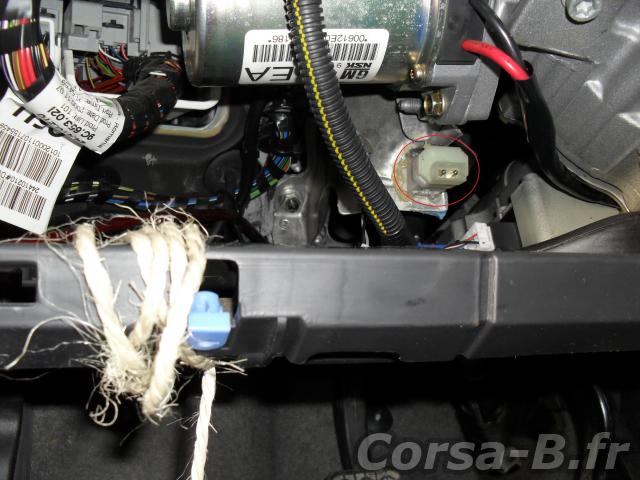

bon ma mère va me recoller la mousse de mon siège conducteur (ça fais mal les armatures
 ) sinon ce weekend mon contacteur de régulateur de vitesse est sorti de son emplacement le scotch que j'avais mis a lachais
  donc j'ai utilisé la méthode douce ( un mélange de colle néoprène et de colle extra forte 2 sec
 ) j'ai bloqué la pédale avec une petite corde

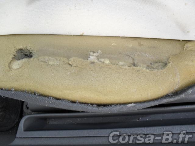

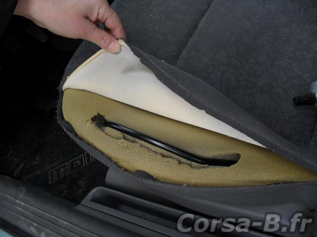

aujourdhui j'ai bossais un peu sur la corsa
déjà j'ai mis du rénovant plastiques extérieurs ( en attendant un meilleur temps pour le polytroll) et depuis le début je sentais les armatures sur les côtés de mon siège
 j'ai décidais ( enfin ma mère
  ) d'ouvir celui ci sur les couturespour recoller la mousse ( elle l'as déjà fais plusieurs fois sur mes voitures
ensuite recoller
  ( un mélange de néoprène et de colle 10 sec
et voici une photo de derrière avec du rénovant mis
et à cette heure le siège est recousu
