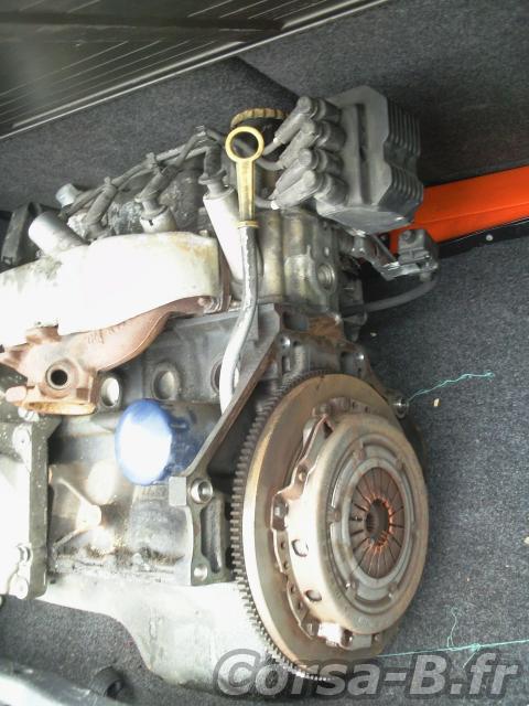

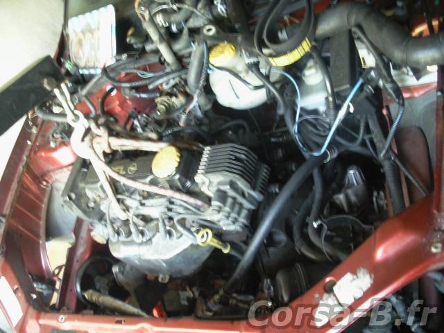

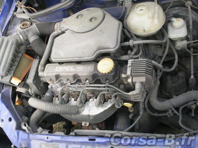

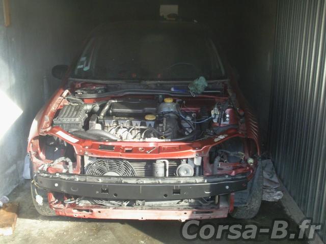

J’ai trouvé un moyen pour héberger mes photos je vous explique ce qu’on a fait sur ma corsa, on abandonné l'idée de récupéré le vilebrequin et ses coussinets du moteur C14NZ que j'avais acheté pour le "greffé" sur mon moteur X14SZ avec direction assisté et clim... voilà qq. photos :
La c’est le C14NZ que j’ai récupérer pour essayer de prendre son vilebrequin pour le mettre sur mon X14SZ (mais sa n’a pas marcher)

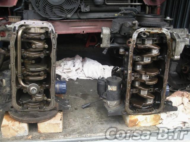

A gauche le vilebrequin du C14NZ et à droite mon X14SZ
Mais sa n’a pas marcher…

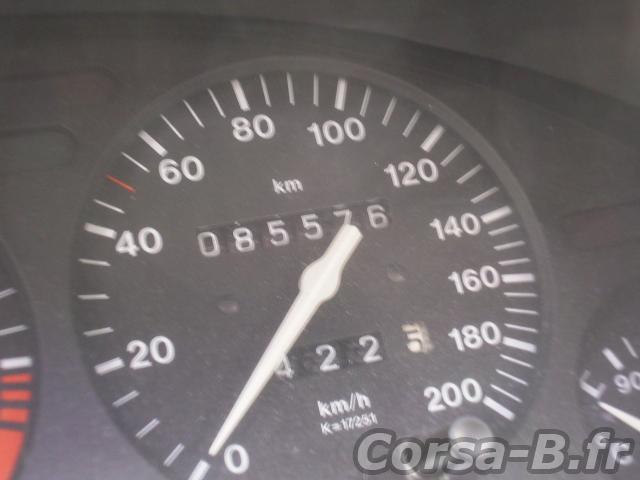

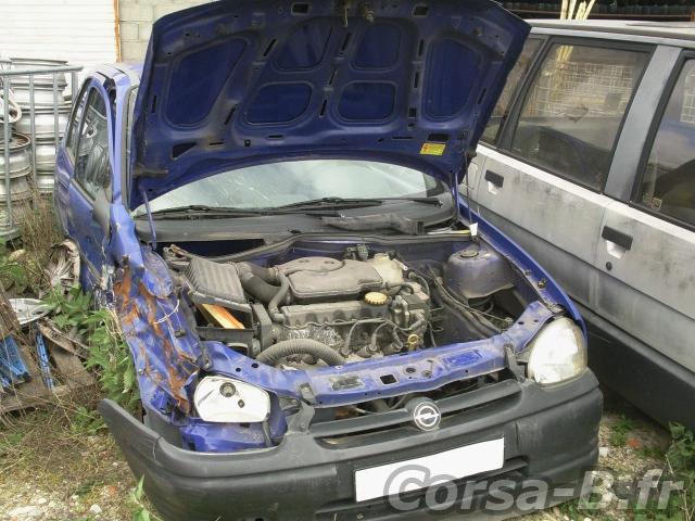

J’ai donc chercher et trouvé un nouveau moteur à une centaine de km de chez moi, un X14SZ sans clim ni direction assistée, mais les fixations sur le bloc pour les accessoires sont encore en bon état, et en plus bon point pour moi le moteur n'a que 85000km
On abandonne donc mon ancien X14SZ qui a serré et le C14NZ que j’avais acheté…
Voilà le moteur quand on l’a trouvé dans un recoin bien caché au fond d’une casse
Et le petit plus c’est que le moteur n’a que 85000km et je l’ai eu un très bon prix !!!

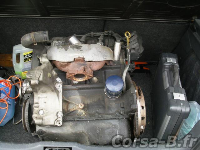

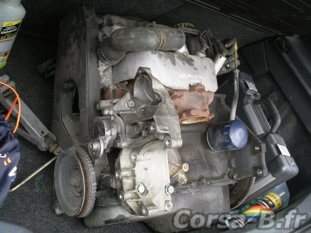

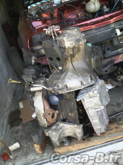

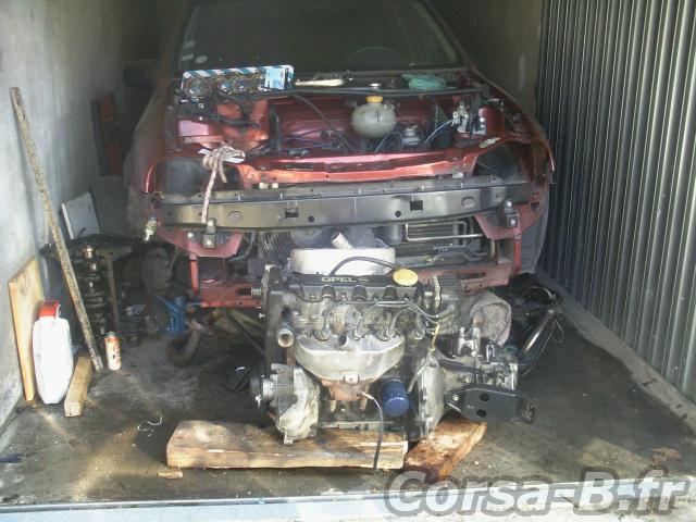

Le voilà chargé direction ma corsa !!
(on y a mit le bloc de fixation de direction assistée et de clim pour voir si les filletages du bloc n’avaient pas trop souffert avec le temps)
L’embrayage est dans un bon état mais on le change quand même puisqu’on en a un neuf en stock
Modifié en dernier par ats31 le ven. 29 mai 2009 12:08, modifié 3 fois.

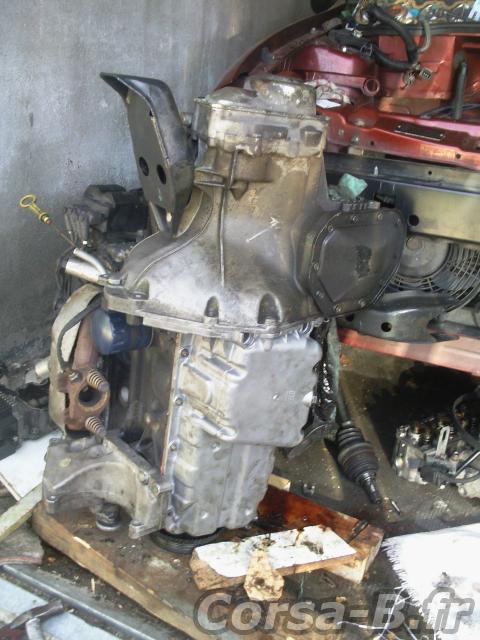

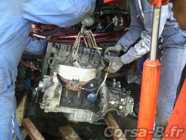

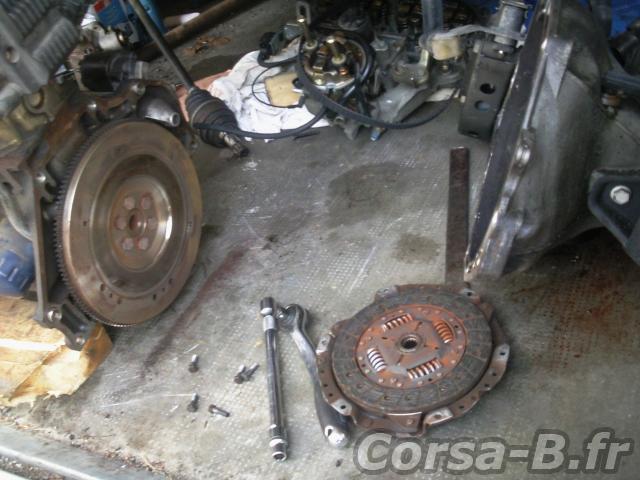

On l’a donc inspecter, nettoyer de l'intérieur et refait,
on a changer la pompe à eau, le galet tendeur, la courroie de distribution, l'embrayage même si il était dans un état quasi neuf, changer le carter par mon nouveau carter en alu pour que ma boite puisse passée, changer la crépine de la pompe à huile (qui est plus courte que celle prévue pour les carter en tôle), on a vérifié s'il n'y avait pas de fuite, vidanger la boite et remonté le tout
Voilà les photos :

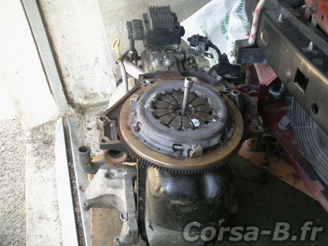

Centrage de l’embrayage comme on peut, à l’œil lol
On repose la boite et on la refixe l’embrayage est bien centré on a pas a recommencer
Voilà les photos :

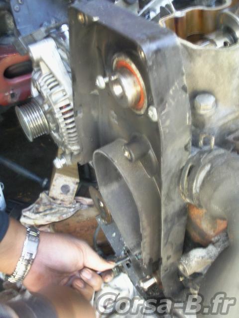

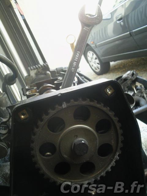

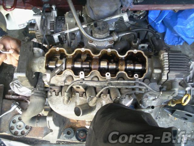

On démonte le cache culbuteur pour pouvoir bloquer l’arbre à cames et sortir la poulie
On démonte le carter distribution

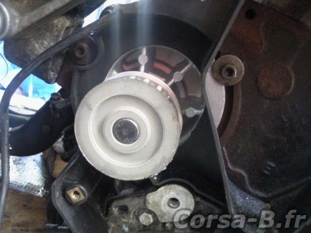

On a réussi a sortir l’ancienne pompe à eau qui était bien bloquée et on l’a changé
On commence à remonter et on passe au calage
Modifié en dernier par ats31 le ven. 29 mai 2009 12:13, modifié 2 fois.

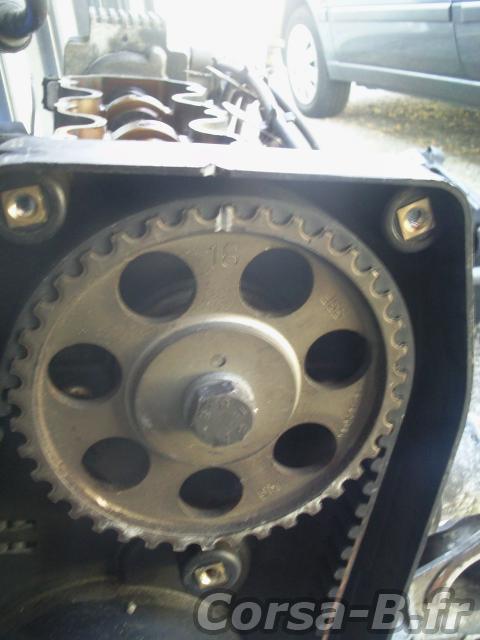

Le calage
Les repères sont bien en face

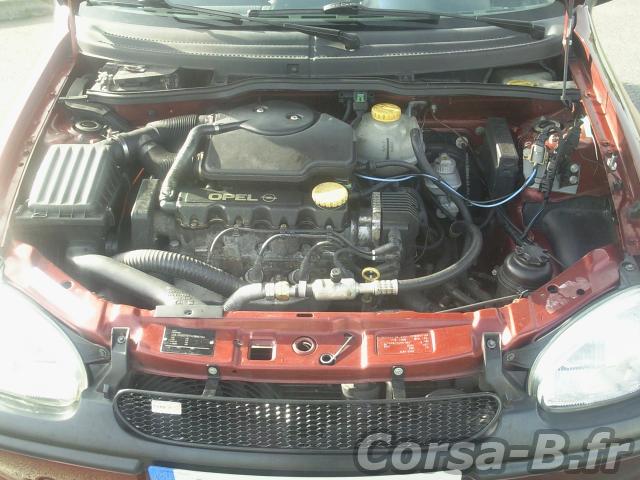

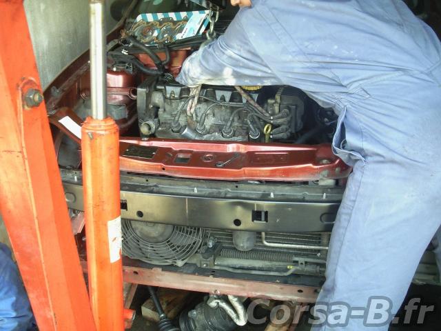

Remontage du moteur :
On remonte les cardans et le tirant de chasse

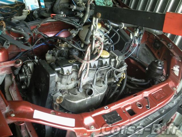

Et là une très belle photo : ELLE A REDEMAREE !!!!
On la remonte complètement et on lui met son cadeau de noël de ma copine la ptite calandre (depuis le temps
La corsa fait ses premiers mettre !!!
Voilà le moteur avec à peu près 50km, je venais de le laver, il dégage encore un petit peu des odeur de crasse d'huile lol sa passera avec le temps

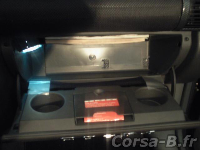

Fabrication maison de ma boite à gant ac porte gobelet où j'ai réincrusté ma serrure; bien pratique pr le Mcdo
Encore un petit cadeau de ma copine le petit C.M.O.N.S de l'opel Corsa

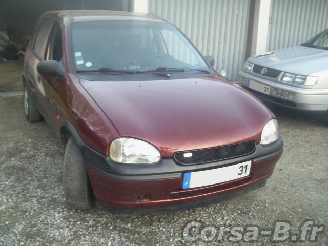

Et une tite photo de la Corsa toute neuve
Voilà toutes les photos de mon moteur refait à neuf sur ces 2 dernières pages et qui tourne comme une horloge,
aucun cliquetis, rien du tout
( Merci pr tt vos com, vos infos et soutien
