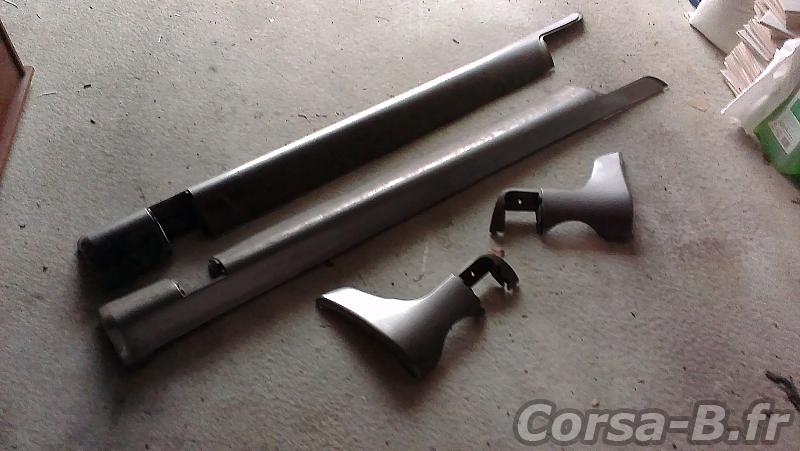

Bas de caisse Gsi ( sans les caches :oops: )

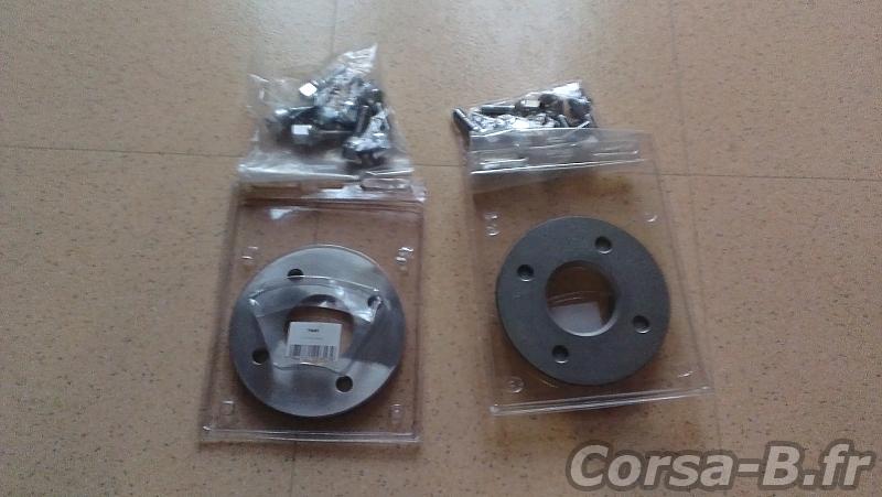

et les élargisseurs de voies 5mm pour chaque cotés :) pour pas que mes jantes en ET37 touche mes combinés filetés :lol:

7x15" ET37 et tu touche l'amortisseur ? C'est à cause de l'amortisseur car sur la Corsa malgré un fort rabaissement avec les combinés filetés B14 ça ne touche pas, par contre j'ai vu que ça touchait sur une Tigra que j'ai pu acheté et c'était des combinés filetés "de merde"

ah mais tu m'éclaire la ! :idea: quand je touchais c'était avec mon pneus en 195 50 15, mais la mintenant en 185 45 15 sa doit etre mieux. puis les combiné etait mal avant peut etre pour sa que sa touchais :s En tout cas je prefere avec les cales sa fait bien plus beau les jantes qui arrivent aux ailes. :twisted:

Perso en 195/45R15 sur les jantes en 7x15" ET37 je peux pas mettre de cale à l'arrière sinon ça ne passe plus, c'est déjà à ras et le peu de poids à l'arrière fait frotter les contours d'ailes sur les pneus...
Tout depend des amortisseurs, ils sont tous differents.
Niveau diametre, bague et surtout leur hauteur differentes au niveau du filetage.
Certain ont le filetage qui descend jusqu'au fixations d'amortos et d'autres sont à 80mm des fixations tout en rabaissant pareillement.
Des fois c'est la jante, voire le pneu qui touchent soit le corps soit les bagues :-/
