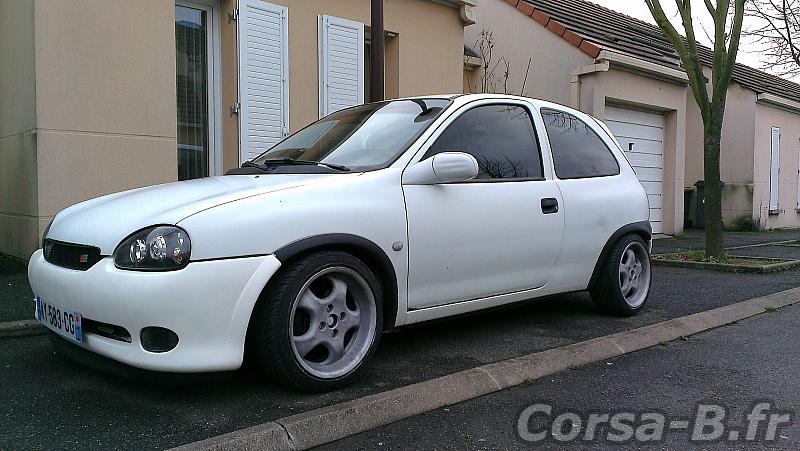

Hier Rabaissement.
Avant :
Apres: ( avec cales avant et arriere 5mm)
:mrgreen:
bien :mrgreen:
t a fond a l'arrière :?:
tu peux encore faire mieux :)
Stan : pousse au crime, va :lol:
kalhaii
Messages : 1440
Message par kalhaii »
a l'arriere je suis a fond ! j'ai enlevé les bague de reglage apart enlever le ressort et mettre du bambou :lol:
a l'avant je peut faire mieux mais c'etait le soir que j'ai fait sa.. j'etais a 5cm de la fin de mon filletage. Je suis descendu a 3cm. je descendrai bien a 2cm voir 1 :twisted:
se matin en allant au travail la voitire tirais un peu a gauche. faut que je revérifie mon reglage... :x
Par contre quand je freine la voiture tremble de partout comme une essoreuse a salade :cry: je voit pas d'ou sa peut venir a part d'un disque voilé.. :?:
