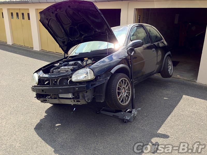

Alors hier j'ai pris un peu de temps pour la Corsa (entre le ponçage d'un plafond et de sa sous couche)
Je sors la voiture, je la mets en route bien sûr juste pour le plaisir de la bouger et ensuite je la lève avec ce nouveau cric, du bonheur
J'ai écarté le collecteur de la culasse, bien nettoyé et mis deux joints cette fois car trop galère pour le sortir sinon, vu que je n'ai pas envie de déposer la plaque sandwich pour le sortir... Ça n'a plus l'air de fuir, ou alors très très peu sur la partie de gauche, à voir !

le cric soulève trop bien

Tu l'as acheté où et à combien ton cric? Lorsqu'il est tout en bas il fais combien de cm de haut?
- Messages : 9268
Re: Corsa B 1.6 16v - Hum... ça fuit encore au collecteur...
Tiens, j'avais longuement comparé avant de faire l'achat, voici celui qui a été retenu : http://www.millmatpro.com/equipement-da ... 00367.html

C'est un investissement mais au moins c'est du costaud ces trucs là. Mon cric ne lève pas la GSi équipé de B14 assez haut. Faudrait que je compare aussi la hauteur la plus basse, j'étais obligé d'enlever mes "caches de bas de caisses" pour pouvoir le passer en dessous.

Il lève la Corsa noire, donc ça doit le faire car la noire est en 195/45R15 et pneus au ras de l'aile donc je pense plus bas que ta GSi en 195/50R15 mais mesure quand même
