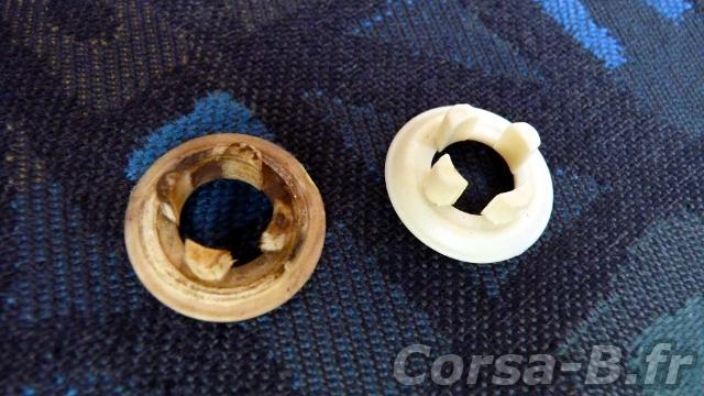

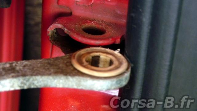

Aujourd'hui, j'ai donc remplacer les fusibles qui n'étaient pas les bons, j'en ai aussi profiter pour changer la pièce qui faisait que la portière claquait, pas grand chose mais bien appréciable
