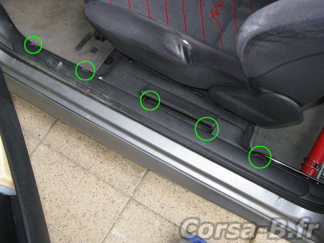

Hier soir, j'étais parti pour remettre du 20 N.m..(siège AV) mais vu tous les vis à redevisser mais surtout le côté laborieux à remettre le cache prétensionneur bien en place et 2h. du matin, je n'avais plus de courage. J'espère que ça supporte bien ce petit excés de serrage.
Pour le prétentionneur, je ne l'ai pas amorçer au vu que comme je n'ai pas de RTA, je ne sais pas s'il y a des vérifications à effectuer avant cela.
En tout cas, le tuto m'a été d'une grande aide. En enlevant l'appui tête, cela facilite à retirer le siège.
Je n'avais pas compris l'intérét de dévisser les vis maintenant "la barre de plastique".. Ben en refixant le cache - pretensionneur.. j'ai compris
LeKiffeur a écrit :Il y a ici cinq vis torx à retirer après avoir soulever la trappe avec notre spatule

il ni a pas de couple de serrage spécifique pour ces boulon qui sont de qualité standard 8.8 le tout et de les serrer correctement tu peu y mettre du frein filet faible ou moyen dessus si tu veux être tranquille ou alors faire comme moi graisser les boulons pour faciliter un futur éventuel démontage sa évite que la corrosion soudes les boulons
