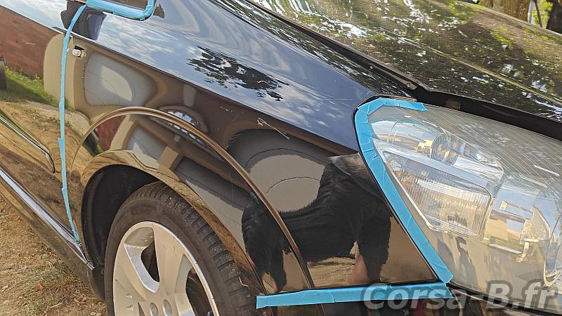

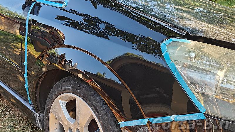

Aujourd'hui j'ai passé une grosse partie de la journée pour tenter d'atténuer les rayures sur l'aile avant droite. C'est la pire partie de la carrosserie, beaucoup de rayures profondes.
Voici un avant/après :
Une courte vidéo avant
Et une vidéo après sur laquelle on aperçoit encore les impacts dans la carrosserie mais c'est largement mieux qu'avant !
Pour une première, cela m'a permis d'apprendre comment faire

Pas mal du tout, tu as fait comment ? au polish?
- Messages : 9263
Re: Opel Zafira B OPC
Ponçage au 1500, stylo retouche, grattage de l'excédent de peinture, ponçage au 2000 puis au 3000 et enfin polish...
J'ai pu finir il y a une semaine tout le latéral droit. Malheureusement je suis passé deux fois à travers le vernis... C'est beaucoup mieux qu'avant ! Mais ce n'est pas neuf non plus forcément... La suite à venir
