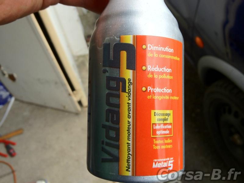

Il reste maintenant une bonne vidange, le filtre à essence et les bougies, je ferais ça mardi si j'ai le temps car je veux mettre un nettoyant dans l'huile.
Re: Corsa B X14SZ
quel genre de nettoyant :?:
tu veut dire un additif :?:

Re: Corsa B X14SZ
Oui je ferais une photo

Ensuite j'ai mis le nettoyant, je l'ai laissée tourner 30 minutes (j'en ai profité pour monter les vieilles bougies sur la culasse de la Tigra)
Après ces 30 minutes vidange, remplacement du filtre à huile et ensuite filtre à essence.

et alors verdict du nettoyant moteur cela vaut vraiment le coup pour ta part :?:

Pour le nettoyant je me dis que ça ne doit pas lui faire de mal et étant donné que je ne connais pas l'historique de la Corsa...
