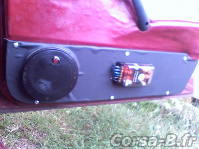

les panneaux en MDF ont été recouverts de skaï noir histoire de rester dans les mêmes tons noir-rouge. Ici la portière de gauche...
et celle de droite. Ce n'est pas trop mauvais mais j'étais pressé d'en finir. Je ferai peut être mieux la prochaine fois. En tout cas, ça ne vibre pas et c'est vraiment léger donc le rendu sonore est vraiment bon.

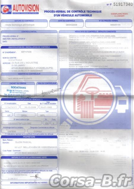

je suis passé emmener la Coco au contrôle technique il y a quelques jours (chose que j’aurais du faire depuis un bail mais le temps était trop court + le boulot…). Je l’ai roulé pendant vingt minutes histoire qu’elle soit à température de fonctionnement et direct dans les mains du contrôleur pour son verdict.
Résultats : tout est ok (elle pèse bien plus lourd maintenant, 890kg valeur carte grise pour 1074kg au contrôle:), les pneus peut être) sauf…le contrôle anti-pollution. La Coco pollue beaucoup trop. Beaucoup trop !!! Contre-visite logique. Dès que le gars m’a dit pour ce problème de pollution, je savais déjà la suite.
J’ai commencé à réfléchir à ce qui pourrait cause cette m*rdouille, et ai posé la question à un ami mécano. On est tombé d’accord sur les points à incriminer i.e. la sonde lambda qui délire, le catalyseur qui peut être bouché. Le truc est que je n’ai aucun code défaut moteur pour la sonde, juste celui du régulateur de ralenti, mais peut être que les deux sont liés.
Je m’explique : le régulateur de ralenti est neuf donc joint neuf, il n y a pas de prise d air, j ai vraiment tout fait pour vérifier et aucune aspiration notable, pas de prise d’air. Or, j’ai changé les durits et le problème persiste. Un coup, ça démarre bien, un autre ça bafouille et « hop », le code défaut s’allume avec le fameux 35. Sans compter les accélérations alors que je débraye, on croirait être dans une automatique. Pour moi, j'ai un soucis de dépression qui dérègle le bon fonctionnement de l'électronique (potentio et régulateur).
Pour parer au plus pressé, Il faut donc que je trouve un catalyseur à « emprunter » pour en finir avec ce contrôle technique. Sinon, je peux faire le swap avec un X14XE (on m’a proposé une Tigra en l’état à 600€, contrôle technique OK) et le tour est joué. Je me tâte mais j’aurais d’abord en avoir le cœur net avec cette histoire de pollution. Le swap sera fait en quelques heures donc j’ai l’embarras du choix.
Petite pièce jointe du contrôle technique en question. La suite ce weekend !
Vos avis sont les bienvenus!

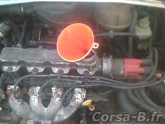

mercredi, je me décide de faire une vidange et changer la distribution. La pompe à eau et le galet n'ayant même pas 7000 kms d'usure, pas besoin de les changer.

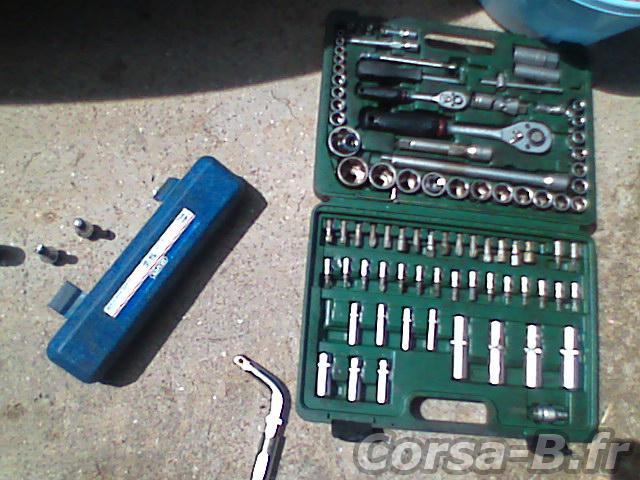

D'abord les bons outils: ma boite à outils compacte ainsi que ma clé dynamométrique. Indispensables!!!!

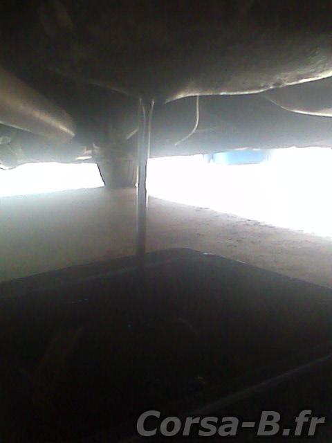

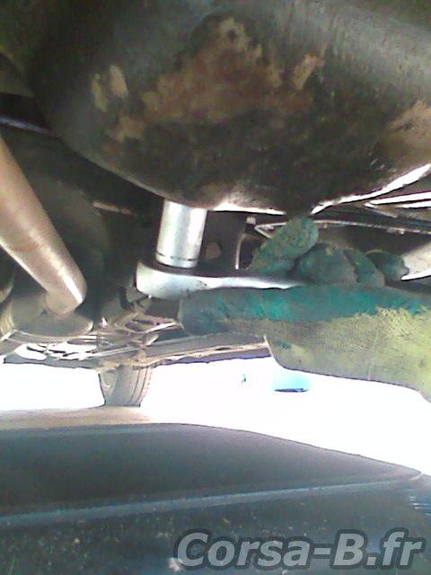

je soulève la Coco (elle est à température de fonctionnement) et commence par dévisser le boulon de carter...
afin de vidanger l'huile chaude...
puis j'attaque le filtre à huile mais constate que je ne retrouve plus ma clé pour desserrer donc je perce le filtre avec un tourne vis pour le dévisser. à la guerre comme à la guerre!!! :x

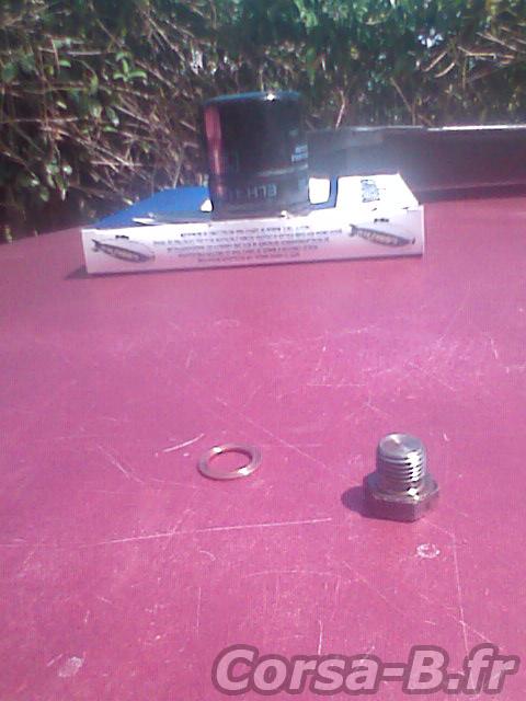

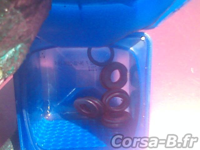

voici le boulon ainsi son vieux joint, qui sera changé. il y a également le filtre à huile neuf ainsi que la nouvelle courroie.
voici mes joints de boulons neufs!

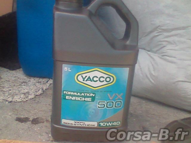

j'utilise de l'huile Yacco 10w40. J'achète mon bidon de 5l pour 18€(j'ai une remise of course!!)
je revisse au couple le boulon et son joint neuf puis attends car je dois faire la distribution donc l'appoint d"huile se fera une fois la roue remontée et la voiture à plat

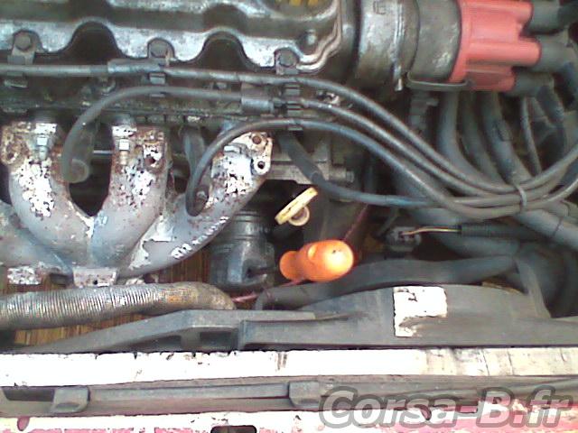

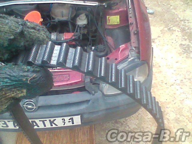

maintenant, on attaque la distri, on vire le filtre à air et la courroie d'accessoires que l'on contrôle au préalable. Elle n est pas craquelée donc opérationnelle pour la suite.
je vire les caches pour avoir accès à la courroie de distribution

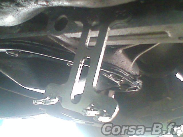

Pour desserrer la poulie d'alternateur, je bloque le volant moteur avec ceci. Plus simple!

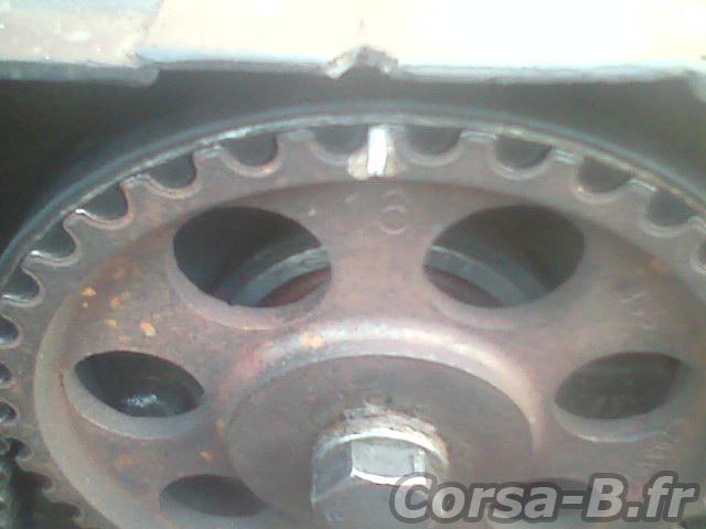

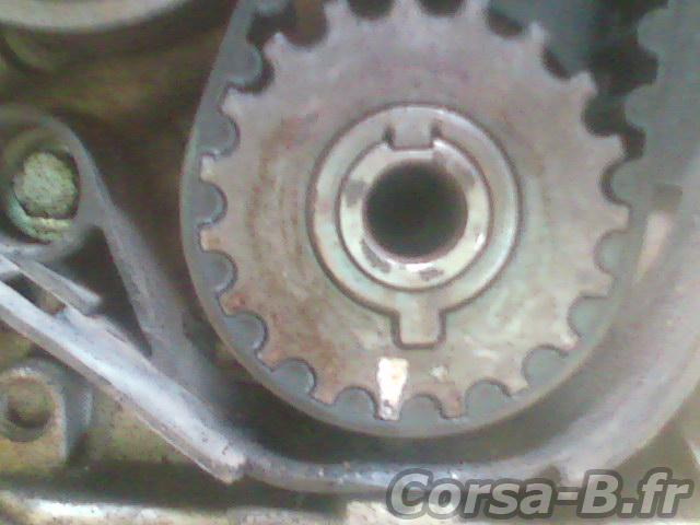

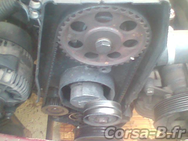

cylindres en PMH, ce que soit côté AAC...
ou vilo...

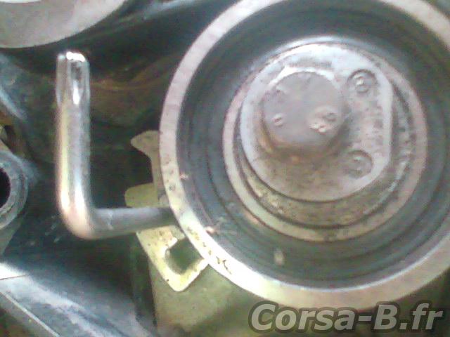

puis je mets un torx dans le repère du galet et desserre la pompe à eau pour la faire pivoter afin de détendre la courroie.
courroie retirée. Elle est encore en bon état!
Ensuite, je mets la nouvelle courroie, retire le torx du galet, fais pivoter la pompe à eau à toute dans le sens horaire afin de tendre la courroie.On serre le tout puis c est deux tours complets afin de répartir la tension. On desserre la pompe à eau afin de la faire pivoter légèrement dans le sens anti horaire, ce qui permet d'aligner le témoins du galet (l'ergot en face du V), puis on serre bien le tout et deux tours complets.
c'est fini! je remets les caches, la poulie d'alternateur, la roue, fais l'appoint d'huile et démarre: la voiture démarre au quart de tour! ;)
10 min pour la vidange et 1h pour la courroie (j'ai du m'arrêter un instant car il s'est mis à pleuvoir)!

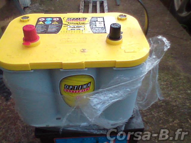

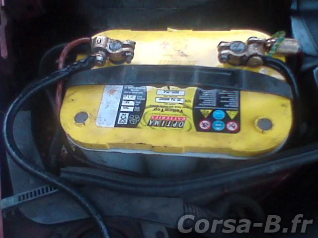

ce matin, je pars au boulot. Je tente de démarrer la Coco mais plus de batterie! Je décide donc de partir m'en acheter une autre. Je cède à la tentation et prends ceci...
265€ quand même :shock: !!! (c'est le même prix pour vous?)
je mets la batterie. Premier problème, les bornes sont inversées donc j'inverse la batterie tout simplement.
2eme problème, la batterie est aux bonnes dimensions mais les câbles de batterie sont trop courts. je serai donc obligé de rallonger la masse i.e. de retirer le câble et d'en mettre un autre plus long. Ce n'était pas prévu mais il ne faut pas blâmer une contrariété, n'est ce pas?

Messages : 9267
Ce n'est pas une batterie d'origine ça, ce sont des batteries spécifiques

voilà le problème de batterie est réglé. J'ai tout simplement récupéré un autre câble de batterie à la casse (sur une vieille Pigeot 2*7 réformée). j'ai ajusté la longueur et ai remis mes cosses. un peu de graisse et on resserre le tout...voilà le travail!

WOUUAAARRRRRR! :o Une Optima Yellow! SA doit etre le bon sa!!! Niveau son et puissance sa donne quoi? petit cachotier!!!!! trop cool! +6 pour la batterie! je veux pareil!je suis jaloux

sinon la sono tient mieux la route avec la nouvelle batterie. Vous pouvez démarrer autant de fois que vous le voulez, aucune baisse de tension, la sono ne s'éteint pas. un vrai chaton. C'est cher mais ça assure!
