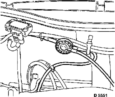

La soupape de contrôle d'évaporation se trouve au tablier, dans le compartiment moteur.
La figure (D 5551) montre la soupape de contrôle d'évaporation et le capteur de pression absolue du tube d'admission (MAP) dans le compartiment-moteur.

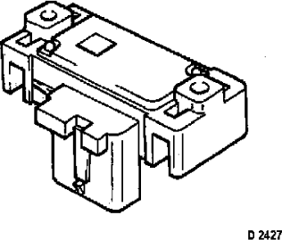

Capteur de pression absolue au tube d'admission
Le capteur de pression absolue au tube d'admission mesure les variations de pression dans le canal d'admission qui résultent des variations de l'état de charge du moteur. La plage de mesure s'étend de 200 mbar jusqu'à 1050 mbar.
Lorsque l'on soumet certains cristaux à l'effet de la pression ou à une différence de pression,il se produit un court instant une séparation des particules chargées et par conséquent une impulsion électrique. Cet effet est appelé effet piézo-électrique. Pour de telles applications, on utilise des cristaux de quartz et de tourmaline.
Le signal de tension très faible du capteur est traité dans un circuit d'amplification intégré à la sonde pour livrer un signal de tension exactement défini. Ce signal de tension reflète la différence de pression correspondante entre le vide de référence et la pression absolue dans le tube d'admission.
Le codage couleur réalisé par différents inserts en plastique n'existe plus. Il n'existe plus qu'un capteur.

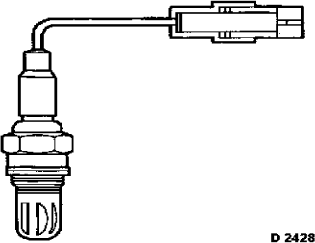

Sonde lambda
Sur les moteurs C 14 SE, la sonde lambda se trouve dans le tube d'échappement, tout près de la culasse.
L'échauffement rapide est une garantie que le moteur fonctionne au bout de très peu de temps en circuit de régulation lambda fermé.
La précision nécessaire d'adaptation du mélange ne peut être obtenue que par ce circuit fermé, dans lequel la teneur résiduelle en oxygène du mélange de gaz brûlés est mesurée continuellement et la quantité de carburant injectée corrigée en conséquence. Cela n'est possible que grâce à la sonde lambda. Pour un mélange stoechiométrique (l = 1), elle fournit un saut de tension d'environ 800 mV lorsque le mélange passe de pauvre à riche ou de riche à pauvre (pour un mélange riche, la tension est de 800 à 1000 mV; elle est d'environ 100 mV pour un mélange pauvre. Au passage de pauvre à riche, la tension est approximativement égale à 450 mV).
Le fonctionnement de la sonde est simple. L'une des parties d'un corps en céramique (dioxyde de zirconium) est en contact avec l'air extérieur, l'autre avec les gaz d'échappement. Les surfaces de ce corps sont pourvues des deux côtés d'une couche de platine perméable aux gaz. Une autre couche poreuse de céramique protège la sonde côté gaz d'échappement contre les salissures et les résidus de combustion emportés par les gaz d'échappement.Le dioxyde de zirconium devient conducteur pour les ions d'oxygène (ions = atomes ou molécules possédant une charge électrique) à la température d'env. 350 °C.Si dès lors la concentration en oxygène prend des valeurs différentes aux deux points de contact, il se produit entre ces deux points une différence de potentiel. Cette tension est directement proportionnelle à la différence des teneurs en oxygène de l'air extérieur et des gaz d'échappement. Lorsque le rapport du mélange air-carburant est exactement stoechiométrique, la tension est d'environ 450 mV.
Comme la teneur en oxygène dépend directement du mélange air-carburant qui a été amené au moteur, il est possible de prendre cette grandeur comme mesure du rapport air-carburant.
Il s'en suit: Si le mélange air-carburant est supérieur à l = 1, la tension de la sonde lambda s'élève à des valeurs supérieures à 450 mV. Si le mélange est plus pauvre, elle descend à des valeurs inférieures à 450 mV.
La tension de la sonde lambda est utilisée avec d'autres informations de sondes pour obtenir le mélange air-carburant souhaité.
