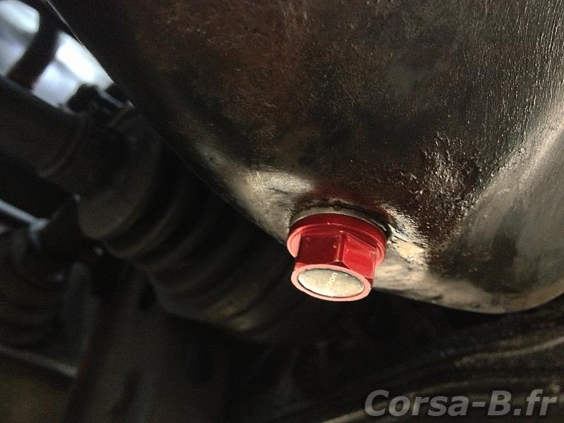

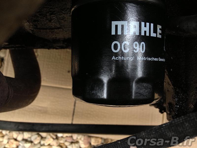

Sinon, j'ai fait ma vidange + changement de filtre à huile, et mise en place du nouveau bouchon magnétique.
Quelques photos.
Ca vous parait surement ridicule, mais je suis bien contente d'avoir fait ça toute seule

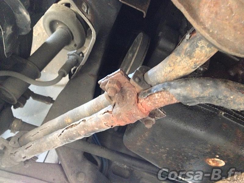

Sinon, j'en ai profité pour prendre des photos du dessous, vu que j'étais un peu embêtée par la mention du CT "corrosion multiple".
Eh ben
Pensez vous que je peux la changer seule ?? Il y a d'autres trucs à changer en même temps ?

La barre antiroulis, tu peux la changer seule
au pire tu la ponce et la repeint, car ca ne s'use pas ca.

Merci pour l'info sur la barre anti-roulis. Je vais faire ça alors.
Pas de risque que la corrosion l'ait attaqué au point qu'elle soit fragilisée?

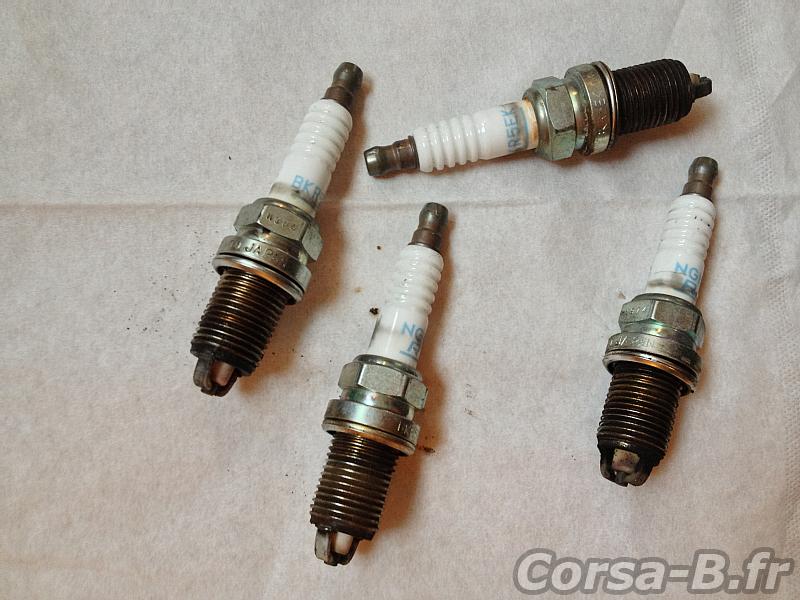

J'ai changé mes bougies à l'instant.
Et elle a redémarré encore sans souci ce matin... Une fois à froid, une autre fois à chaud.
Je vais faire plusieurs essais dans la journée, et si elle marche à chaque fois, je tente d'aller au boulot avec ce soir
Les anciennes bougies, qui ont 32000 km environ (préconisation de changement à 30000). J'espère que mon souci vient de là...
(elles ont l'air grasses ou mouillées comme ça mais c'est un effet de la photo, elles sont sèches en fait)

Logiquement non c'est une barre de torsion donc pas de problème.
J'en avait acheté une de combo dans le même état.

Pour la barre anti roulis, son état rouillé n'est pas grave, si les silentblocs par contre sont morts il faut les remplacer...

Lekiffeur, mes silent blocs ont l'air bien HS en effet. Je les changerai en même temps que je m'occuperai de ma barre.
Y a t-il un avantage à chercher une barre en 21mm plutôt que garder du 18mm ?

Une plus grosse barre permet de rigidifier ta voiture.
