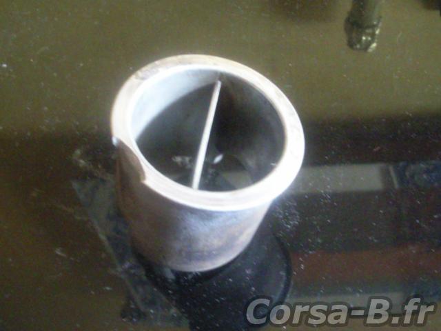

Enfait j'ai aussi retiré une pièce sous le corps papillon comme sa (d'après moi) il y aura plus d'air qui rentre quand le papillon souvre c'est celle là (voir photo), je sais pas si le fait d'enlevé cette pièce a joué sur qqch mais là c'est déjà assez violent qqfois lol
Sinon là j'ai un corps papillon en rab jsais pas si le fait d'agrandir l'orifice à la même taille que ce kil y a dessous jouera qqch niveau puissance (pcq maintenant sans la pièce le diamètre du papillon est petit de 2 ou 3mm)... :) :) ptet je l'aggrandirais plus tard et je verrais si sa change qqch

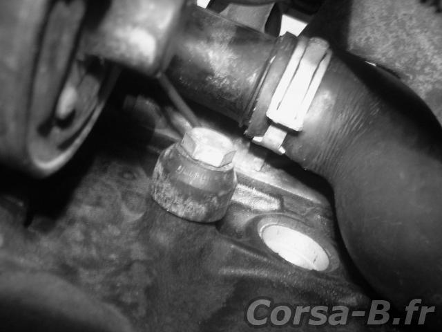

Ofait ce matin j'ai amené ma Corsa dans un garage pour faire éffacé le code erreur du capteur de cliquetis :D :D (25€ sa fais bizare d'aller dans un garage moi je fais tout moi-même lol :? )
Hier j'ai aussi éssayé de nétoyé le capteur de cliquetis et jlé bien sérré a fond sur le bloc en le remontant seulement sur la RTA il n'y avait pas de photo du capteur, juste un schéma et la pièce que j'ai nétoyé c'est celle là, est-ce que c'est bien sa le capteur de cliquetis???
Vue de dessous la voiture sur le milieu du bloc moteur
Sinon maintenant le voyant ne s'allume vraiment plus et quand je shunt la broche diagnostic le voyant ne clignote plus :D :D :D :) :)

Personne ne sait si cette pièce sur la photo est le capteur cliquetis???
Messages : 9303
Re: Ma tite corsa B 1.4l viva 5p --- NOUVEAU MOTEUR X14SZ ---
Si c'est bien le capteur de cliquetis, il est fixé sur le bas moteur, coté habitacle
