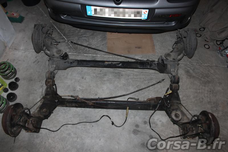

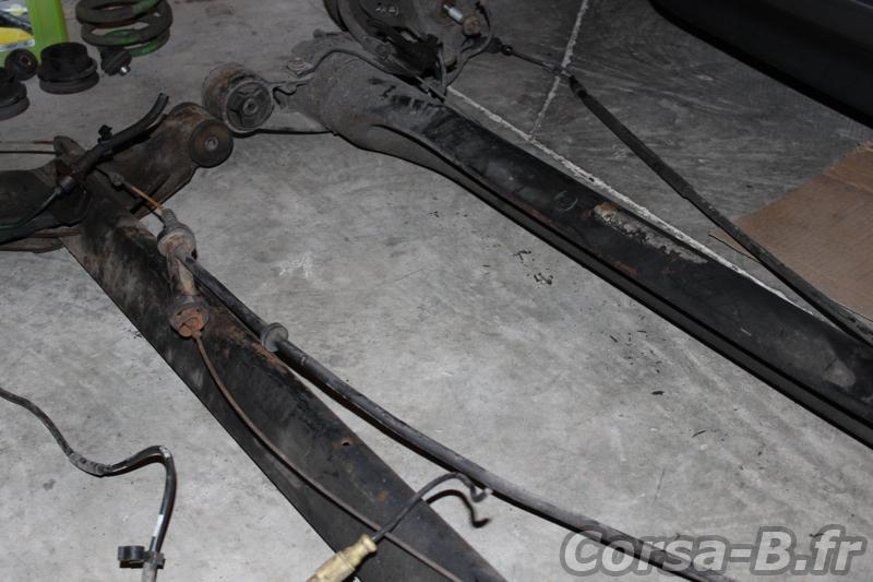

Bonne nouvelle, j'ai trouvé un train arrière de Corsa C GSi (donc à disques) à 10min de chez moi
Photos comparatives entre C GSi et B GSi

Je vais d'abord le passer au lavage, et une fois que j'ai toutes les pièces c'est bon

Il se monte en lieu et place ?!? Et le capteur ABS ne posera pas de soucis au niveau du nombre de dents ?!?

Apparemment oui.
Pour l'ABS je ne sais pas. À voir.

Je savais pas non plus que ça se monte jusqu'à ce que je le vois sur le Blitz :
http://forum.blitz-gsi.com/viewtopic.php?t=37057
D'après ce que j'ai entendu plusieurs fois déjà, lorsque des coco B ont le train arrière plié, Opel le remplace par un de C. Pour l'ABS je ne sais pas. A première vu les prises sont compatibles mais je n'ai pas regardé pour le nombre de dents.
L'avantage de ce train arrière est qu'il est plus rigide, les disques sont déjà dessus et c'est peut-être plus facile à trouver des disques et moyeux de C GSi que d'Astra F GSi.

Super trouvaille l'ami !
Je voulais mettre aussi des disques sur le train arrière de ma corsa b c20xe, je vais faire la même chose !

En allant sur Ecat24.com les références des essieux de Corsa C et Tigra B sont identiques car certaines Tigra B sont équipées de tambours tout comme les Corsa C !
Donc les essieux de Tigra B sont normalement compatibles avec les Corsa B

Leur châssis est commun... Tout comme la Corsa B et la Tigra A

C'est bien ce que je pensais !
ça élargit légèrement le champ de recherche pour un essieu avec disques
