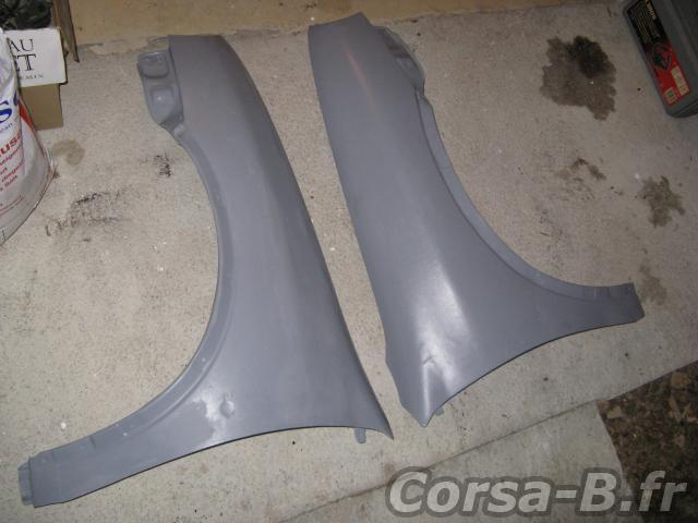

Alors Seb est passé avec sa femme à la maison vendredi soir boire un verre mais surtout me déposer les ailes, royal !!!
Donc au premier aspect, elles sont super solide, on peut foutre une droite dedans sans crainte lol
Au final ça donne 1.6kg la pièce contre 2.6kg d'origine

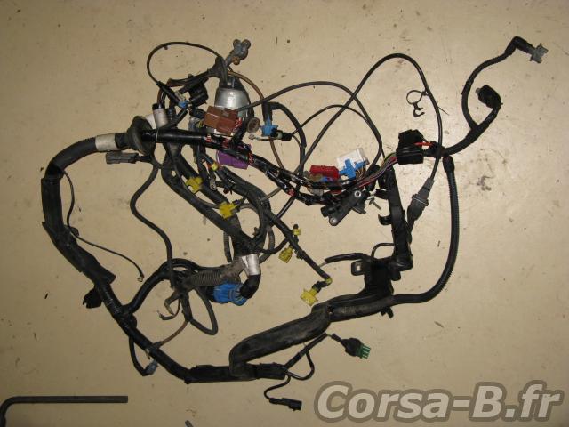

Et vu qu'en ce moment je m'ennuie le soir, j'ai décidé ce soir d'aller chercher le faisceau de x14xe qui traine à la cave pour commencer à le préparer pour la future gestion

Voici le faisceau une fois à plat, j'ai d'ailleurs conserver au démontage le plus de choses possible pour me faciliter le travail
Et si je ne dis pas de bêtises, voici ce dont j'ai besoin

Super les ailes
beau petit gain de poids.

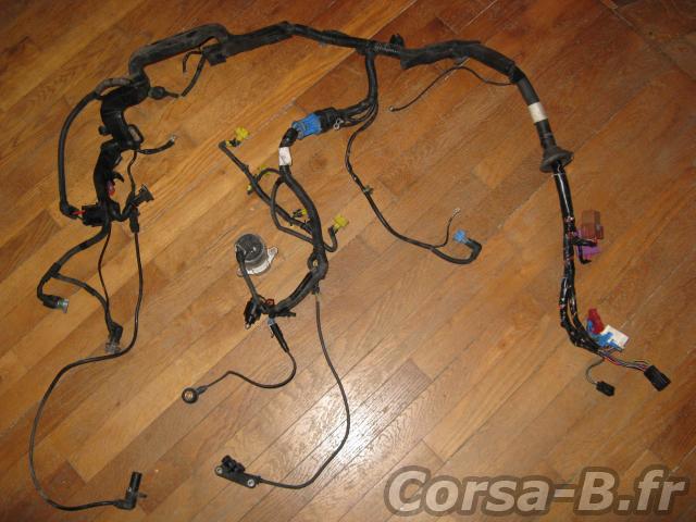

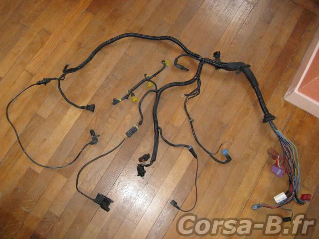

Bon je vous mets mon travail de lundi et de mardi, c'est à dire le nettoyage du faisceau d'origine X14XE pour la gestion Megasquirt, le principe est simple, vérifier ce dont j'ai besoin pour la gestion et retirer le reste
Faisceau en cours de trie
Voici la partie faisceau terminée, tout propre et allégé de tout ce qui sera inutile
J'ai ensuite attaqué le test de chaque fil au niveau des prises d'origines puis les ai coupés et notés

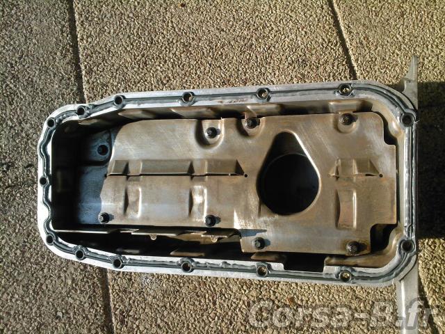

Les nouvelles du jour, je l'ai nettoyée car elle était très sale puis j'ai changé le carter d'huile car le bouchon ne vissait plus, le bouchon avait déjà été changé et le filetage avait déjà été refait. Donc j'ai retiré le collecteur d'échappement et il y a un écrou qui ne voulait pas venir, j'ai peiné puis j'ai du démonté le ventilateur ainsi que les pattes du radiateur pour enfin pourvoir sortir le carter.
Voici le carter d'huile avec son joint neuf et de la pâte tout autour
Re: Nouveau projet 160ch - Ailes en fibre reçues
pas mal du tout les ailes en fibre
j'adhere a mort...
c'est hallucinant la difference de poids en faite...
j'adhere a mort...
Je les vends si t'es preneur car j'ai besoin d'argent, j'en referais faire par la suite !
