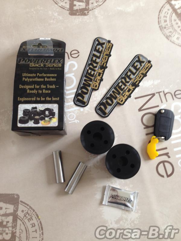

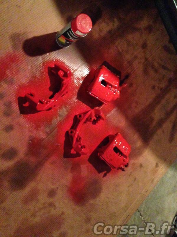

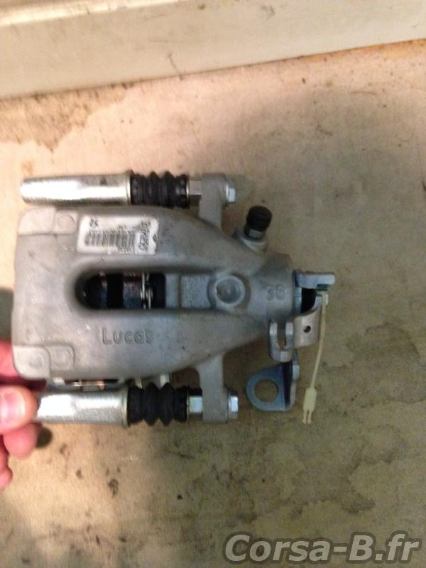

Allez du neuf par ici! Pour commencer les bagues de centrage Mtech pour les disques en 284 :

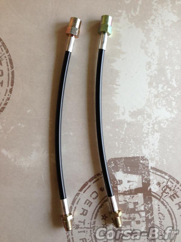

Durites aviation Goodridge avec gaine noir (y en a que 2 sur la photo mais j'en ai 6) :
Etrier de frein arrière de Peugeot 307 tout neuf (j'y ai juste monté les fixations pour Corsa C et depuis ils sont peint en rouge)
Les étriers avants de Vectra Turbo ph 1 repeints :

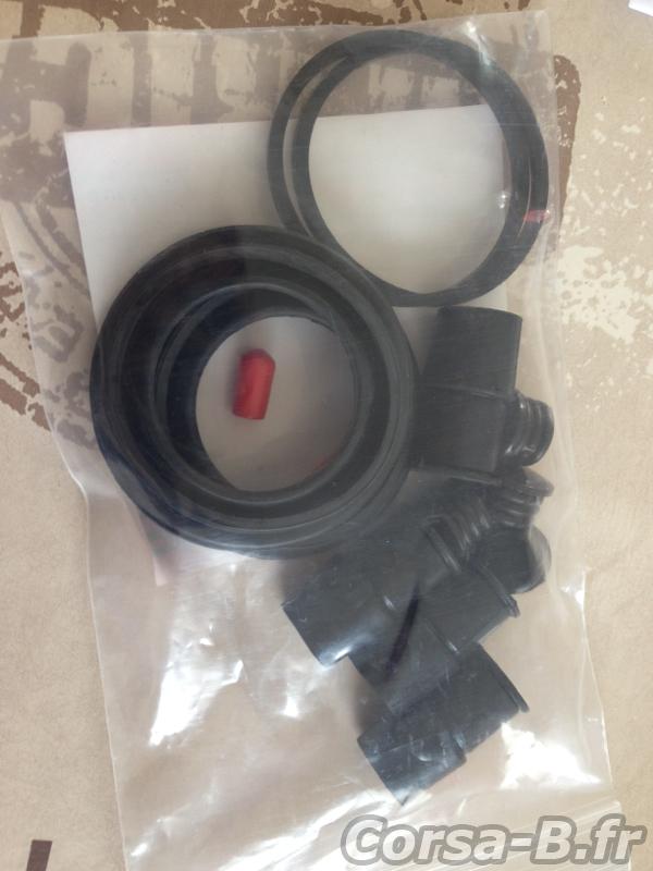

Kit de réfection pour les étriers avants :

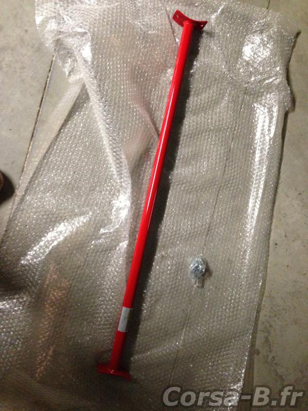

Barre anti rapprochement arrière en acier Wiechers :
Limiteur 3/20 (je les ai depuis l'année dernière mais je les avais pas démonté) :

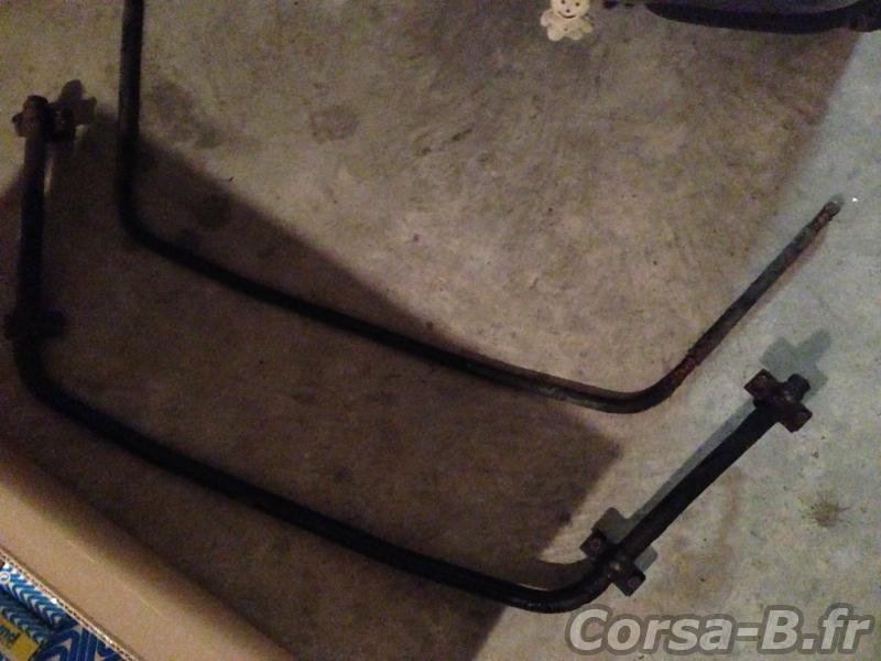

Barre anti roulis de Corsa B 1.2 (gain de motricité avec une barre plus petite) :
Silent-blocs Powerflex black series pour le train arrière de C GSi :
Depuis j'ai aussi reçu la barre anti rapprochement acier Wiechers inférieur pour l'avant mais j'ai pas encore fais de photos.
Il faut encore que je trouve une solution pour passer du filetage M14 intégré dans le train arrière de C GSi en M10 puis le repeindre. Après ça me faudra des plaquettes de frein neuve, finir la réfection des étriers avants et après ça monter le C20XE ...

Tu peux downgrader sur la barre avant mais il est aussi intéressant d'upgrader la barre arrière et de garder celle d'origine à l'avant !

Pour l'arrière on verra déjà avec le train arrière de C GSi qui est bien plus rigide que celui de nos B ;)

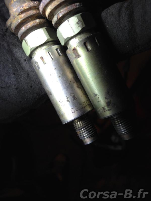

Ça sert à quoi les limiteurs ?
Messages : 9268
Re: [SKORT - Corsa B 1.6] GSi C16XE
Pour limiter la pression aux freins arrières, d'origine il y a le système avec le ressort.

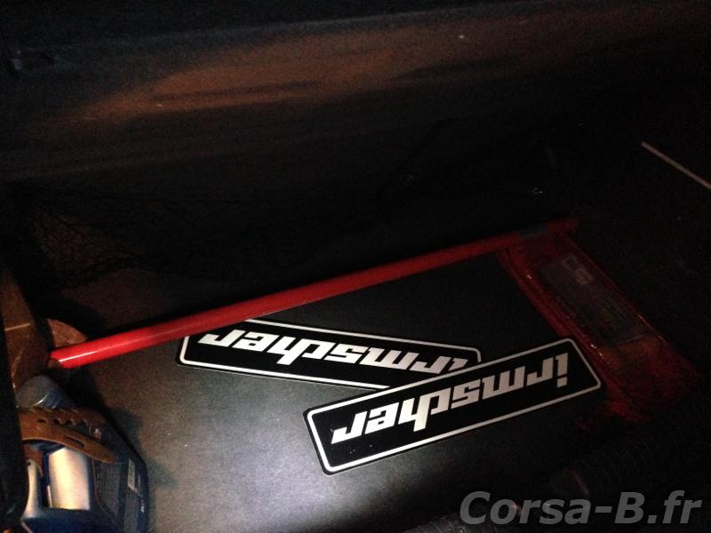

Quelques news ici, je me suis rendu compte que j'étais précablé pour le réglage électrique des phares. Les moteurs étaient déjà sur mes phares, j'avais juste à brancher. Maintenant il me manque le bouton de réglage (j'ai récupéré celui de ma défunte noir, il est dans un carton chez mes parents).
Ensuite j'ai monté ma barre anti rapprochement avant inférieur. Je testerais ce week-end pour voir le changement.
Dernière news, les AB jaunes comme sur ma C :
De plus belles photos ce week-end suite au rasso auquel je vais en Allemagne avec Corsa 2l et d'autres personnes du Blitz ;)

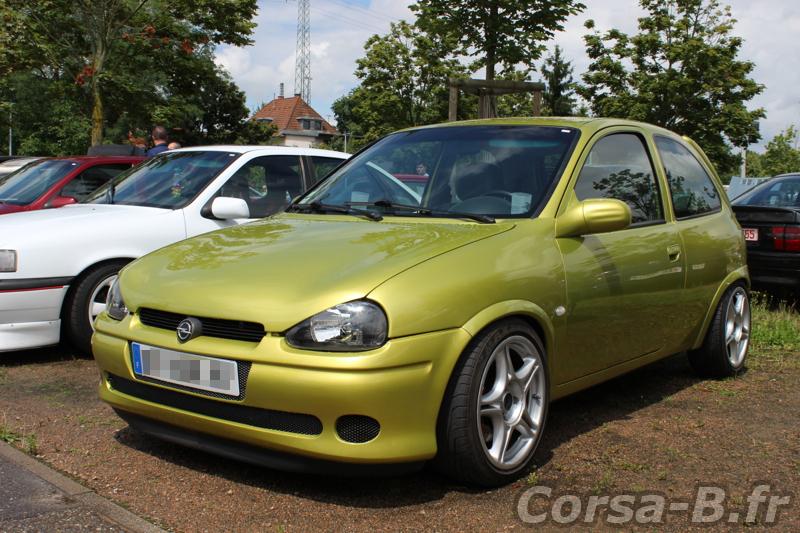

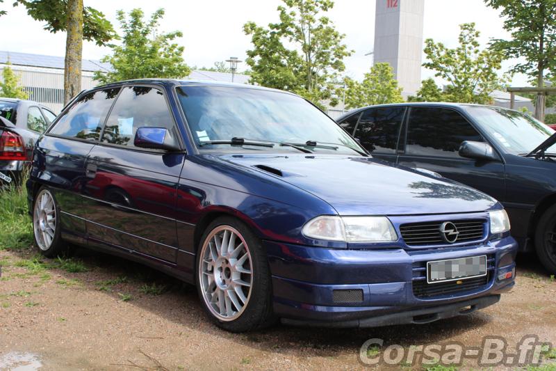

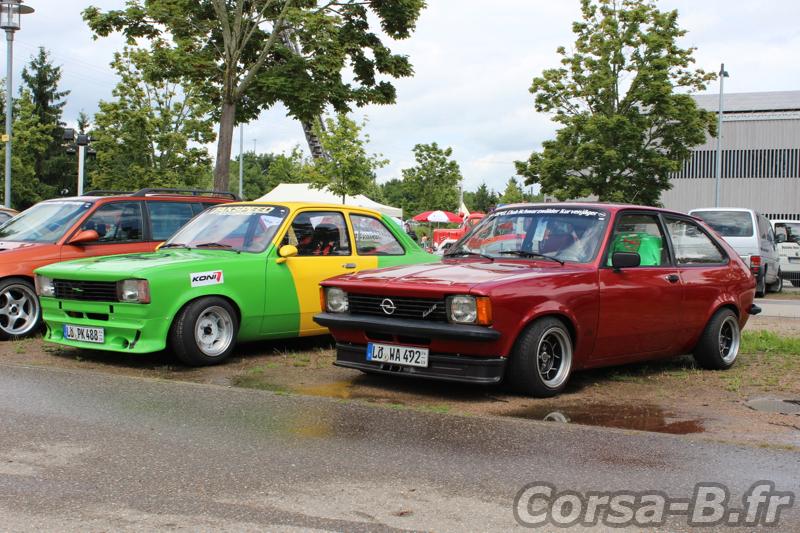

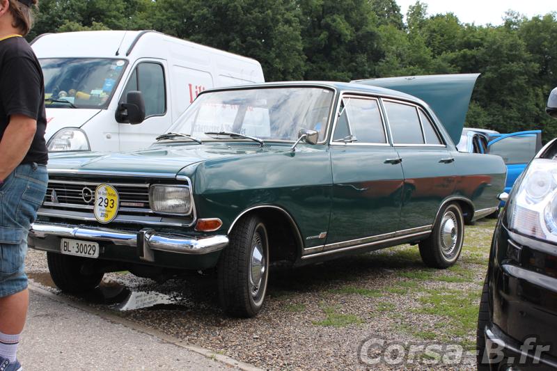

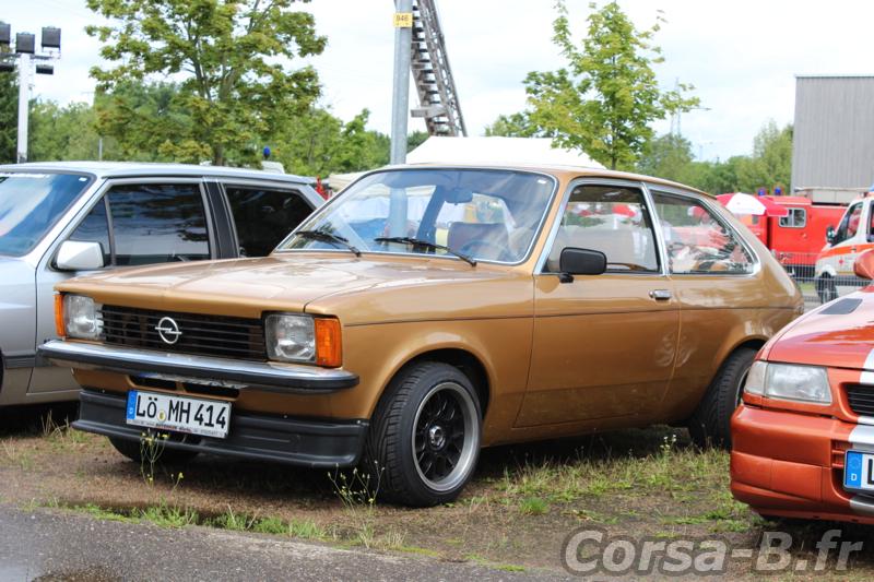

Voila mes photos du rasso de hier en Allemagne :
