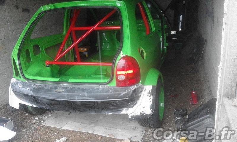

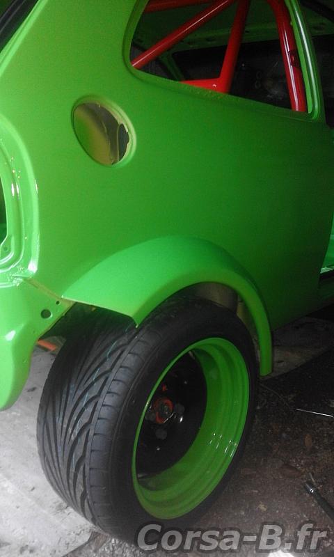

Voila jante posé pour le fun car elle est du mauvais coté,je les avait repeinte car le fluo ça n'aurait pas bien rendu
sinon le pare choc s'ajuste a la perfection je ne remet pas la traverse car ça fait du poids en + je vais faire une systeme rapide de dépose,
les joints sont mis ainsi que l'arceau juste mis en place avec la barre anti rapr...

Ta barre anti-roulis arrières provient d'où ?
watoo55
- Messages : 250
- Enregistré le : ven. 29 juil. 2016 19:04
- Localisation : Meuse (55)
- Localisation : stenay
C'est une fait maison mais vu que j'ai déja renforcé le train je ne pense pas la mettre ou alors essayer voir ce que ça donne

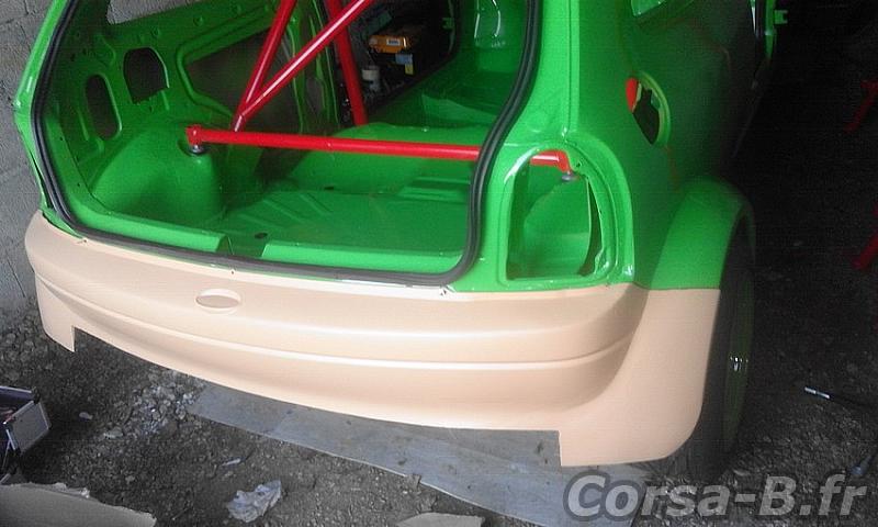

Hello voila le pare choc en appret et encore 2 petit défaut a corriger
le hayon est lissé aux niveau de la serrure qui ne servira plus
je pense les peindre début de semaine,ensuite je m'attaque aux diffuseur
c'est long tres long mais ça en vaudra la peine

comme un pro .....MIEUX qu'un pro ! bravo
par contre "le diffuseur" ? ? quand tu auras le temps ...hi
si le reste à faire est du même niveau ,ça promet ! va y avoir des envieux parmi tes copains du circuit ....
rassures moi ,c'est pas la première voiture que tu prépares ? OUI/NON

Salut jean paul le diffuseur sert a redressé le flux d'air en dessus de la voiture et il contribue
a la tenue de route (comme sur les f1)
sinon oui c'est ma 1er resto de voiture de course
les autres était pour rouler sur route mais il n'y avait pas autant de taff
voila l'ami a+
voila l'ami a+
