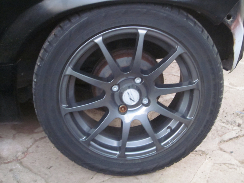

Voila les jantes de la x16xe (elles valent plus cher que la c16 qu'on a prise pour pièces :lol: ) elles sont montées en Bridgestone Potenza
