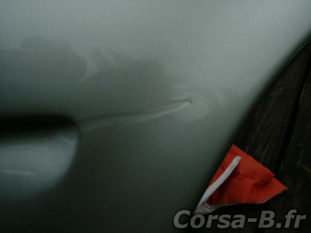

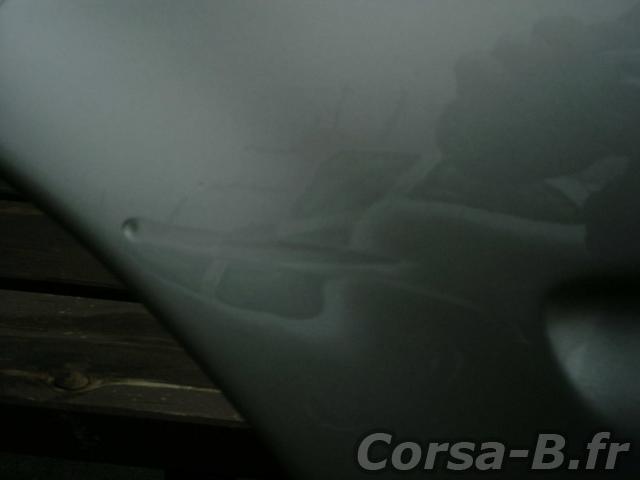

bon je devais aller chercher le parechoc ce matin mais résultat j'arrive sur le lieu et je vois que le pare choc à 2 petites coulées de vernis symétriques des 2 cotés et moi comme un con j'ai touché la petite goutte d'un coté et elle est tombée résultat le gars m'a repris le parechoc mais 5 min après il m'a téléphoné en disant que c'était de ma faute donc je vais récupérer le pare choc mais comment refaire les 2 coulées de vernis?
Re: ma belle carette!!
bon j'ai étais obligé d"aller chercher le pare choc car le gars voulais me faire payé 50€ de plus si il le refaisait donc pour l'instant je vais le monter comme il est . et la semaine prochaine je m'attaque au reponçage de la coulée de vernis donc je me suis renseignée au garage ils m'ont dit papier de verre 2000 à eau avec du savon de marseille pour que ça glisse bien et ne fasse pas de rayures

Déjà avec du 2000 les rayures sont minis
donc tu me conseillerais quel calibre?
- Messages : 9298
On dit pas calibre mais grain, du 2000 c'est du très très très fin, donc ça devrait aller pour atténué, ponce on faisait des cercles par contre, au final un p'tit coup de polish puis lustreurbroubrou59 a écrit :donc tu me conseillerais quel calibre?

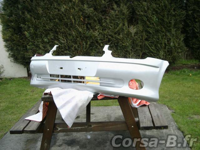

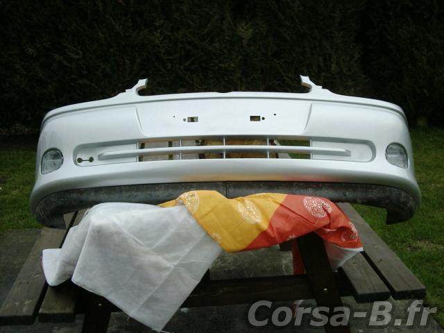

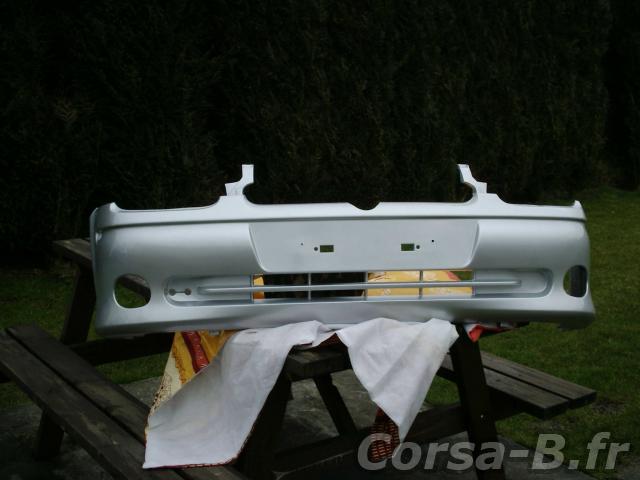

voilà cette apremidi consacré au remontage du parechoc et j'ai pris des photos pendant le remontage
et voilà le tout remontait
voilà les 2 coulures
mais quand j'ai voulu remonter mon pare choc avec ma calandre ça passe pas le parechoc et trop haut ?!
donc demain je dois regarder ça et en même temps je brancherais les antibrouillards
