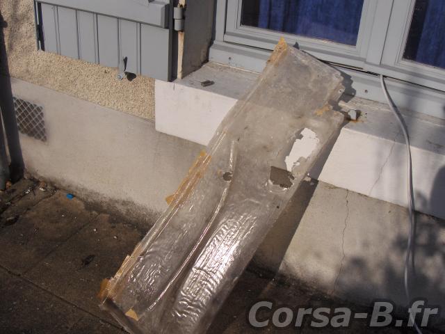

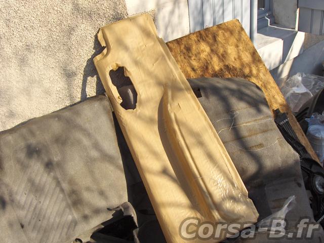

aujourd'hui réalisation des panneau de porte en fibre de verre
réalisation du moule
après sa donne sa
après sa donne sa
Re: nouvo nouvo
Bon boulot

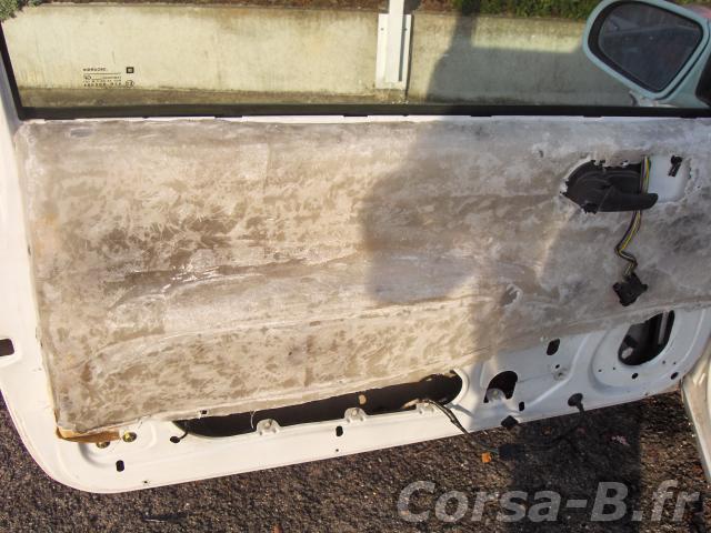

après avoir fais les modification qu'il se doit je fais essais sur la portière
ensuite je mettrai une légère mousse et le recouvrir de sky

Re: nouvo nouvo
tu oublie mais tu ne me l 'ai a pas donné donc j'ai du les moulé avec ceux de ma corsa noir

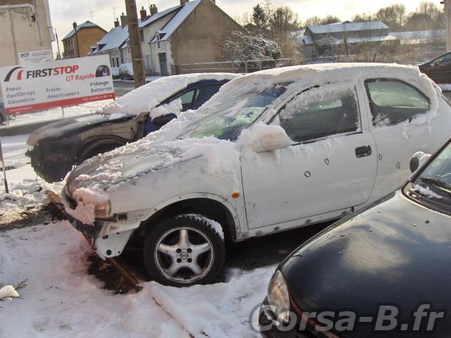

Re: nouvo nouvo
salut hier g pas pu bosser sur la coco pour cause de neige

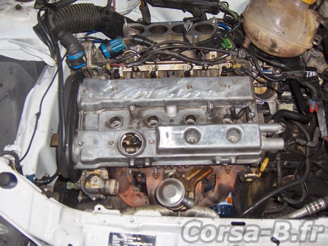

aujourd'hui j'ai bosser con un fou les joint sont arrivé et a 17h sa donne sa
culasse posé etc
culasse posé etc

Re: nouvo nouvo
Cool par contre j'espère que tu vas nettoyé ton bocal de liquide de refroidissement

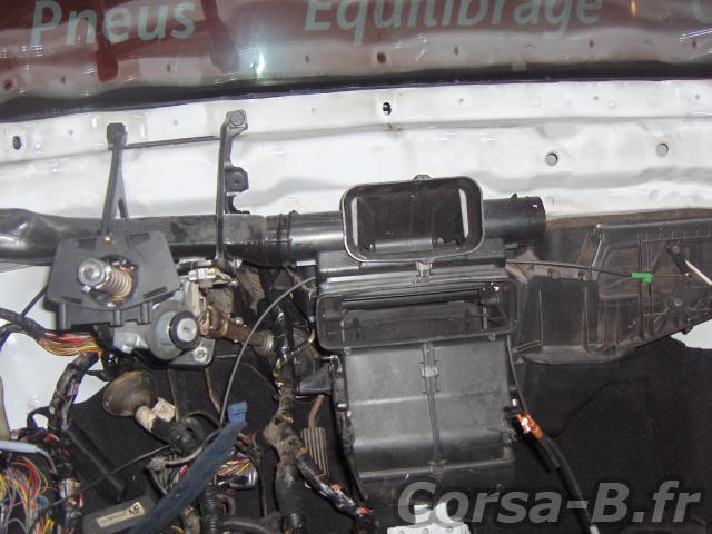

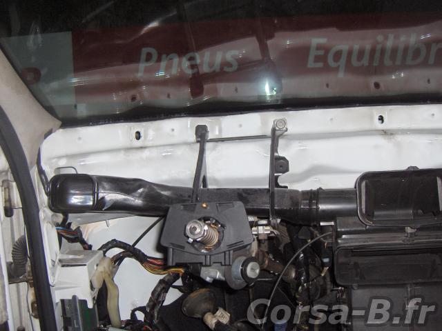

hier g viré le réseau qui avais sur la gsi (tableau de bord et compartiment moteur) hier g essayer de la démarrer keudal
aujourd'hui' hui g remonté le réseau sa y es sa démarre , mais mon compteur ne s' allume pas bizarre surement une masse
ben je chercherai sa , pour le moments sa démarre
c déjà un bon point
