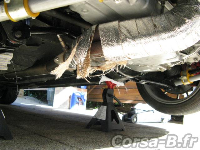

Donc aujourd'hui, mon pote mécano est arrivée en fin de matinée.
On a donc démonter la ligne et mis de la pâte pour les petites fuites
On a purgé les freins, désormais ça freine
On réglé la boite de vitesse avec la technique qu'on m'a donné et trop bien, merci encore

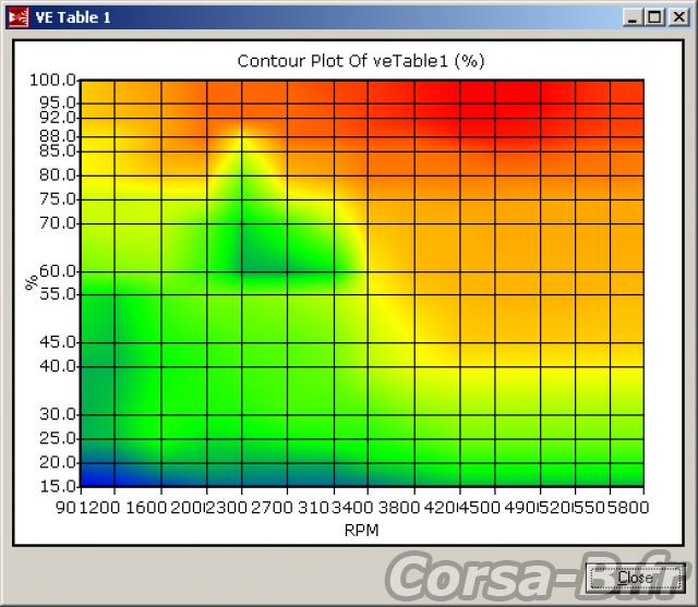

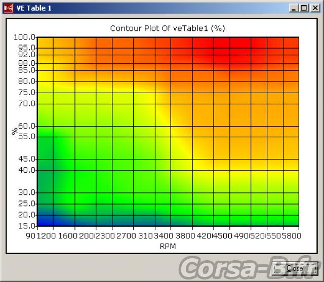

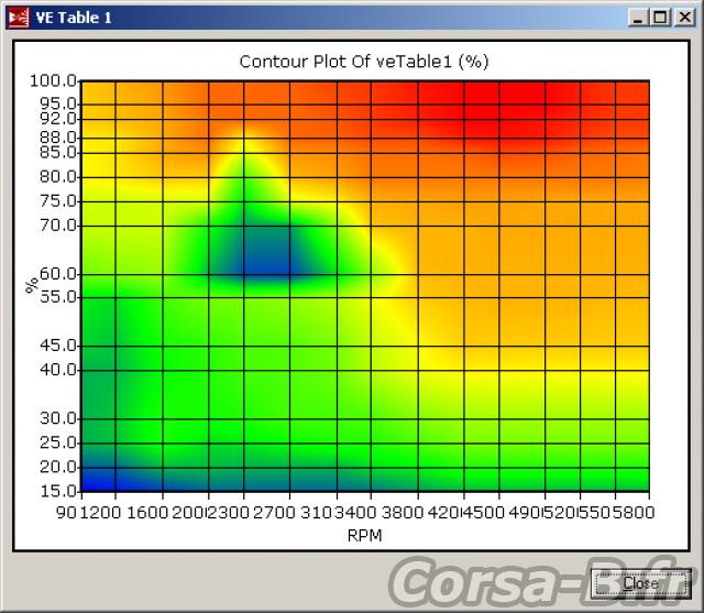

Ensuite on a été se promener et j'ai tester la fonction autotune, j'en suis plutot content mais je me doute que je vais devoir finir la carto à la main, car en fait autotune modifie une partie de la carte à condition de rester un moment sur cette partie, il doit faire en sorte si j'ai bien compris, de faire correspondre la carte AFR par rapport aux valeurs instantannées, quand il trouve une différence, il mets un % de différence, pour moi quasiment toujours du négatif, un coup de ALT + B et c'est envoyé dans la MS, on le ressent sur le moteur un très court instant et voilà c'est pris en compte
Donc la carto de base que j'ai eu qui me permets déjà de rouler, c'est déjà très bien
Après avoir parcouru 85km, on va dire dont 70% de route sans aller au delà de 3000tr/min
Et en fin de journée, je suis à 139km au compteur, et j'ai été parfois jusque 3500tr
Donc on voit nettement ce qui s'est modifié, à gauche la charge en bas le nombre de tr/min
Par contre ce qui doit pas trop être normal c'est que je suis assez haut niveau charge, mais je n'ai pas encore rentré les paramètres comme le poids du véhicule ni les rapports de boites

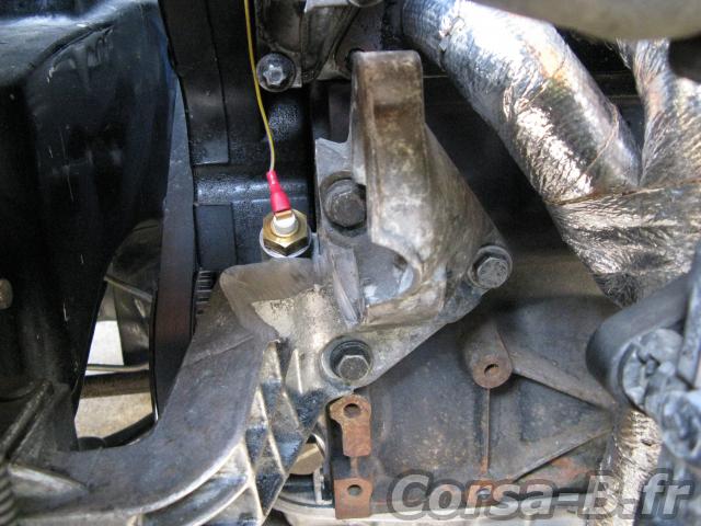

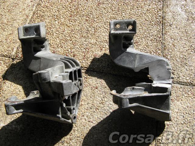

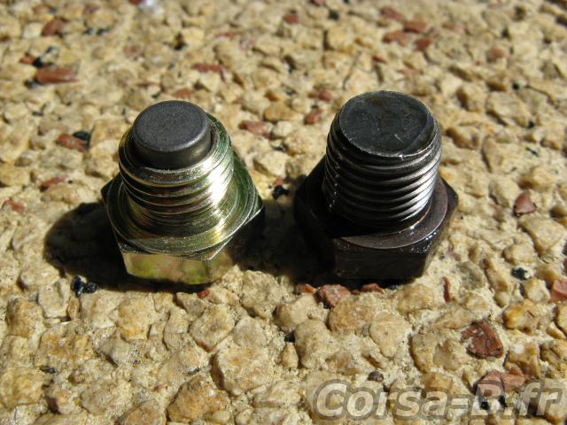

Donc en profitant de faire la vidange, je décide de changer le support moteur par un qui a été coupé, j'ai d'ailleurs du l'ajuster encore un peu à la meuleuse
Sans le support

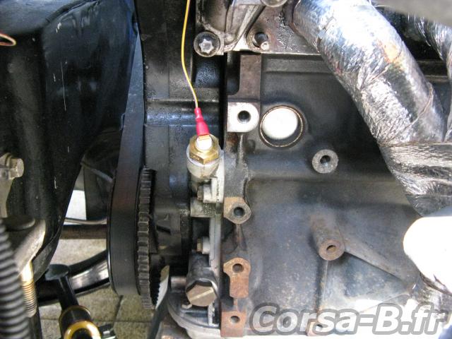

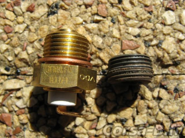

Voici la sonde de température d'huile qui va prendre la place du bouchon
Le bouchon retiré avec une clé allen de 8
La sonde en place
Avec le support moteur
La sonde de pression d'huile qui remplace celle d'origine
Avec deux sorties, la WK pour le voyant d'origine, et le G pour le mano
Et enfin le bouchon aimanté qui remplace le bouchon de vidange d'origine

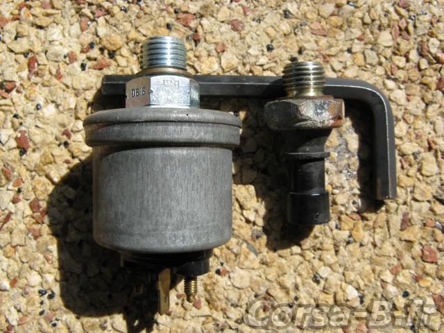

Donc après la mauvaise nouvelle, la sonde de pression d'huile fuit pas mal, au goutte à goutte alors j'ai quand même été au garage faire monter les pneus et faire le parallélisme, et demain ils me redémonteront la sonde pour y mettre deux joint car vu sa forme elle doit toucher le carter d'huile et ne pas faire assez contact sur le pas de vis...

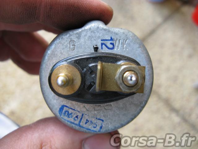

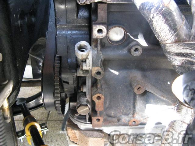

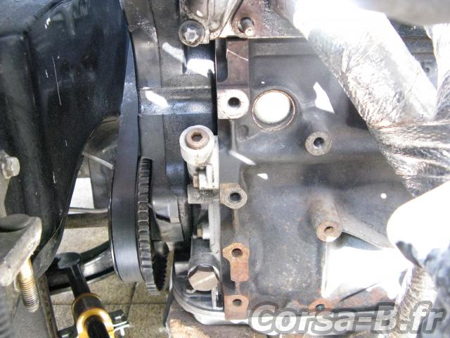

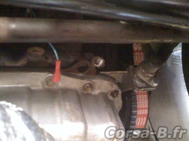

Pour aujourd'hui, retour au garage pour démonter la sonde de pression d'huile et la remonter avec deux joints en plus pour qu'elle serre bien sur le filetage et que le corps ne touche plus le support du capteur de vilebrequin. Ça ne fuit plus, c'est déjà ça
Voici une photo au passage quand la sonde est retirée (désolé pour la qualité c'est fait avec l'iPhone)

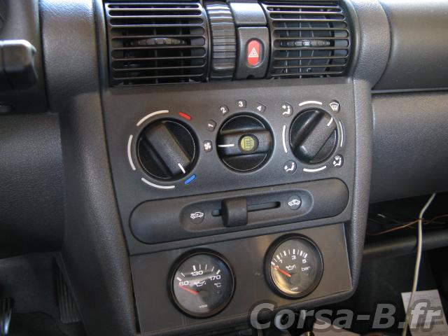

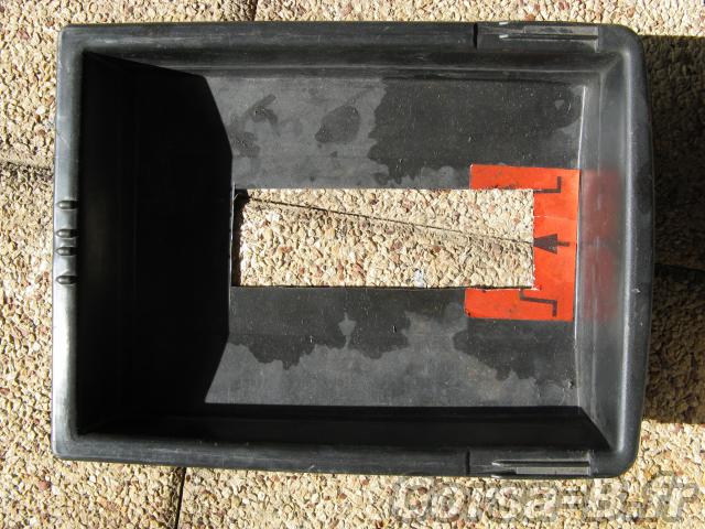

Sinon ce matin, avant d'aller au garage, je me suis amusé à me faire une plaque pour les manos, reste à trouver comment bien la faire tenir sans que ce soit visible et aussi à installer la LED et le bouton pour la lambda
La pièce où j'ai récupéré le plastique...
Et la plaque juste posée

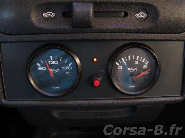

Sinon j'ai passé une bonne partie de mon après midi pour finir l'emplacement des manos
Les deux manos sont branchés, il ne reste que la sonde à relier pour la pression d'huile, il faut que je fasse passer un fil... sinon la LED c'est la lambda quand elle est en température et le bouton c'est pour synchroniser la lambda quand il y a besoin
Une fois remplacé, j'ai été faire un tour et ça fonctionne à merveille, je suis content !
