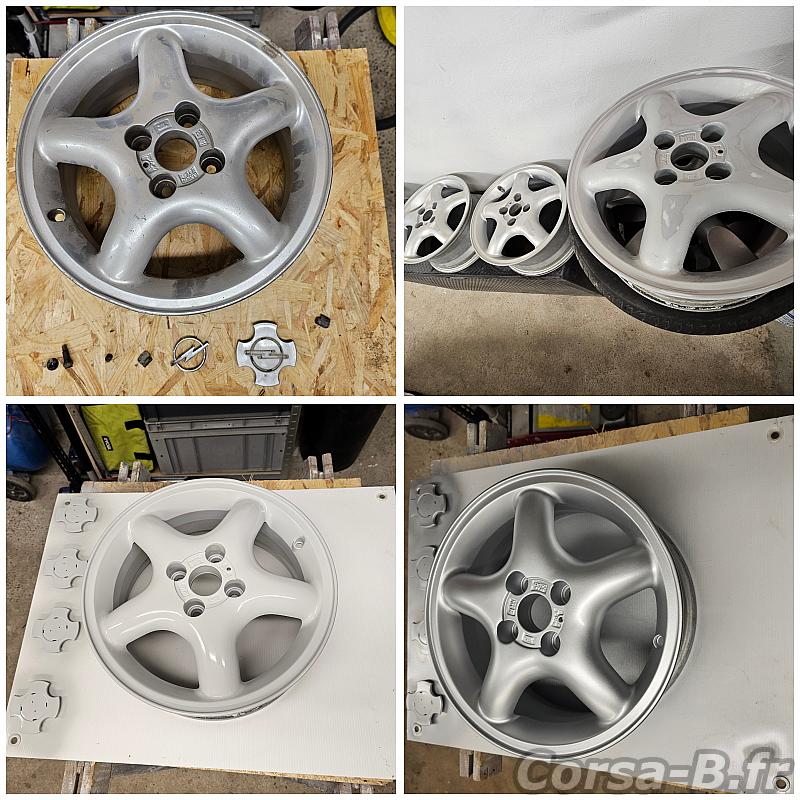

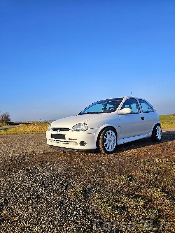

La restauration des Pentalines étant faite. J'ai enfin fait monter les pneus pour pouvoir les installer sur la voiture.
Retour au look OEM :mrgreen:
Y a pas à dire, ces jantes lui collent parfaitement 8-)

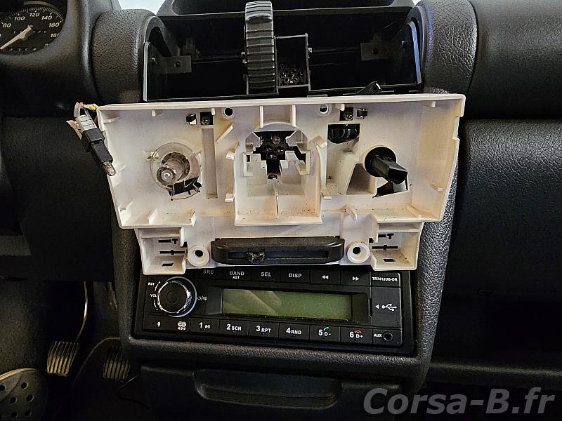

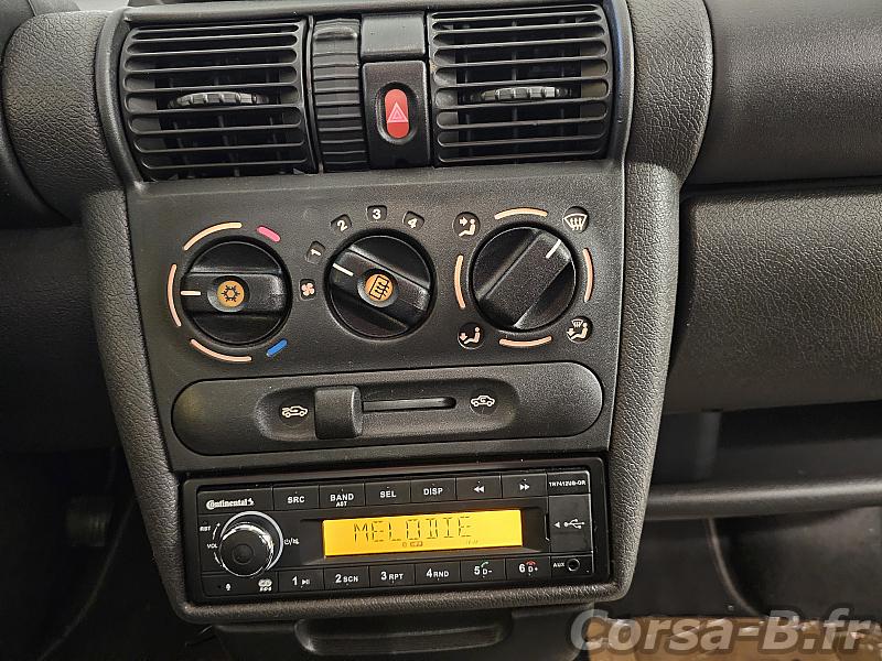

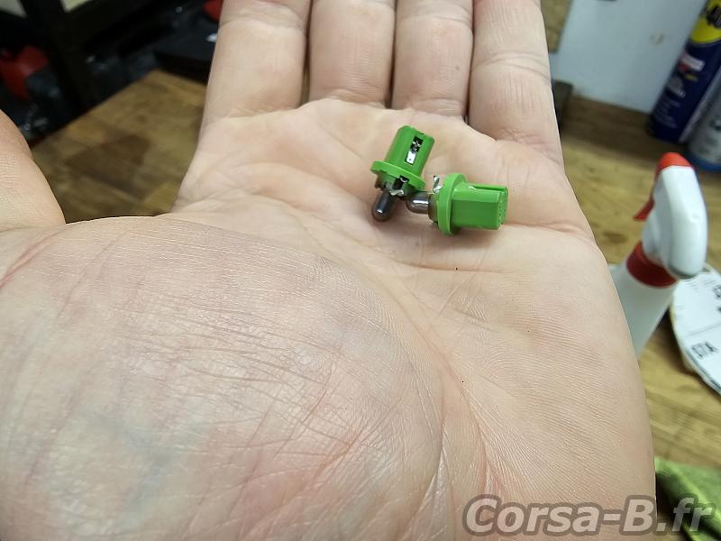

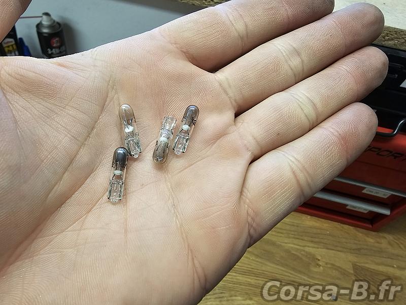

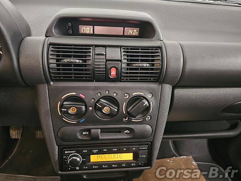

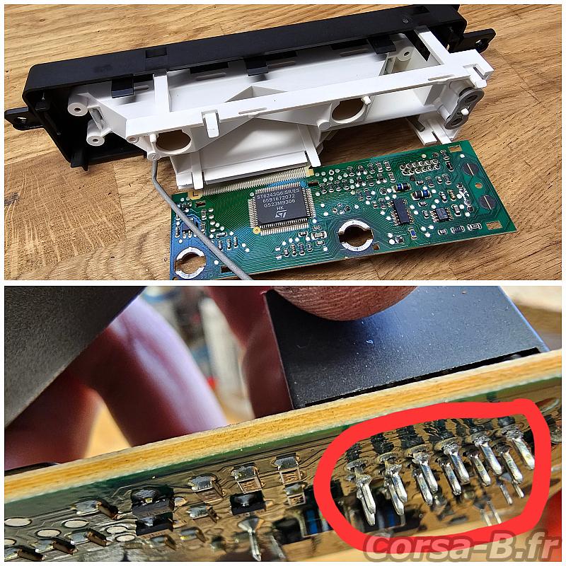

Derniers travaux en date : le remplacement des ampoules de la console.
Toujours un plaisir à faire :?
Je soupçonnais mes ampoules d'afficheur de rendre l'âme... En fin de compte c'est le connecteur de l'afficheur qui est mort.
N'étant pas équipé pour faire des soudures de cette taille; j'ai donc commandé un autre.
Pas une ampoule était encore fonctionnelle :lol:
Voilà qui est mieux

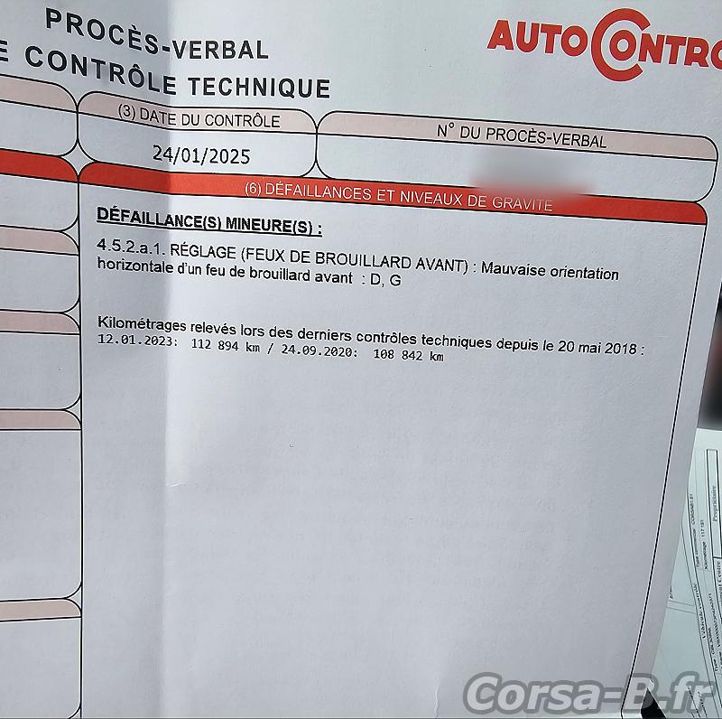

A côté de ça, elle vient de revalider son CT pour les 2 prochaines années :D

Predator a écrit :Je soupçonnais mes ampoules d'afficheur de rendre l'âme... En fin de compte c'est le connecteur de l'afficheur qui est mort.
L'étain a séché comme il faut. J'utilise des pannes cuivre 0.12mm Antex sur un fer 15 ou 25W avec de l'étain au plomb, pour les petites soudures c'est nickel.

Sympa,tu as démonté ta console ,tu as bien du courage.
J'en ai fait l'amer expérience.
Pour le connecteur d'afficheur,il faut juste enlever l’étain avec de la tresse à dessouder de 2mm.
Nettoyer à l'essence F et ensuite souder avec de la soudure à l’étain 40% étain 60% plomb
Vince11 utilise un très bon fer à souder que j'ai utilisé quand j’étais jeune.
J'en ai eu un très bon souvenir.
Il faut prendre un 25 w d'Antex marque anglaise le XS25.
Avec cette puissance,on peut étamer les fils de cuivre souples de 1.5mm2 et 2.5 mm2 .
Il existe un similaire en version non thermostaté.
