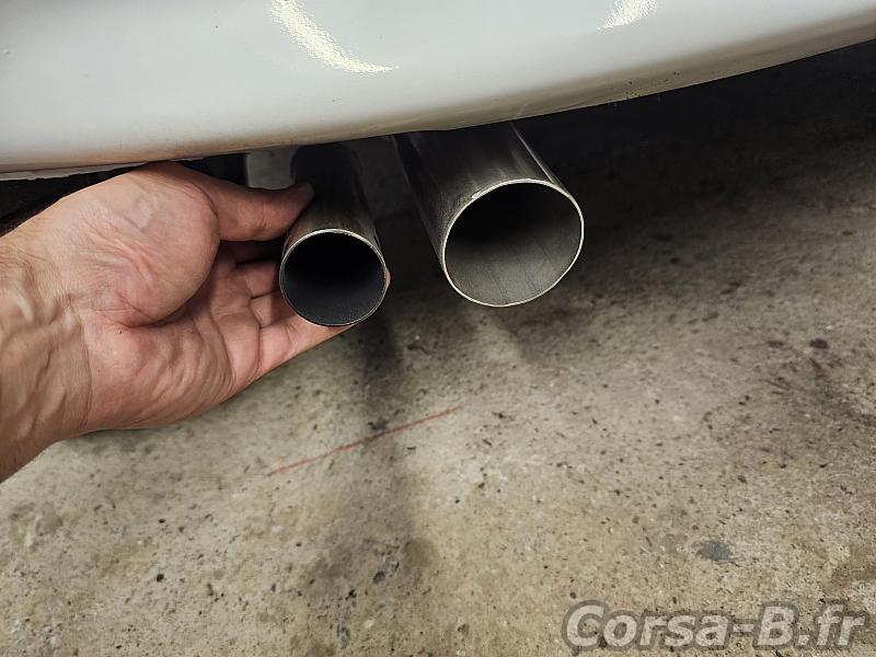

Predator a écrit : lun. 28 juil. 2025 09:33 Bientôt une petite modification sur la ligne d’échappement :idea:
Chose dite, chose faite :
Il s'agît donc de la modification de la sortie d'écappement de ma ligne Gr N.
:arrow: passage de 45mm à 65mm et j'en ai profiter pour la centrer.
