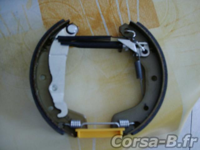

bon hier matin en sortant de l'autoroute j'ai crus que j'allais perdre mon train arrière car quand je freinais ça faisait un de c'est boucan
donc passage à opel pour un petit test par le mécano mais d'avance je m'en doutais que y'avais un problème car j'avais plus de frein à main
verdict : garnitures arrières sur la ferraille
donc ce matin j'ai étais en chercher car la coco là elle était levé sur chandelle depuis hier car roulé sans frein arrière c'est pas trop facile
par chance il était dispo de suite donc achat ^^ bon 98,90€ pour le kit complet mais vous trouvez pas ça bizarre 137000 km avec mes garnitures arrière c'est pas beaucoup!

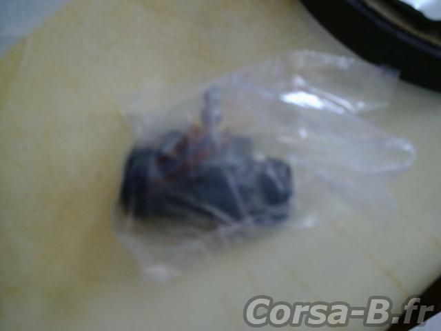

pour tes feux stop, change peut etre ton connecteur juste au desssus de ta pédale de frein moi je l ai changé ya 1 an car il étais HS... mais le problème est revenu en sens inverse car a cette heure j'ai le meme souci que toi...

merci pour l'info pour le connecteur de feu stop

bon les freins arrières sont remontés mais lorsque je freine le frein arrière gauche ne se débloque pas donc demain redémontage pour voir
Re: ma belle carette!!
c'est surment un probleme au niveau du rattrapage de jeu mécanique. j'ai eu le même tour...

donc aujourdhui on a regardais le coté gauche où la roue bloqué donc en fait le ratrapage était trop desserré
ensuite changement de la courroie d'alternateur qui été trop grande , ce qui faisais que celui ci compréssé une durite d'eau contre le radiateur
résultat : lorsque l'on a remis la bonne courroie il y avait plein de micro fissures dans la durite donc changement de celle ci et maintenant c'est bon la coco est opérationnelle
