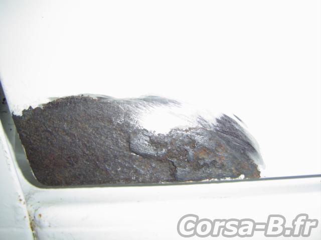

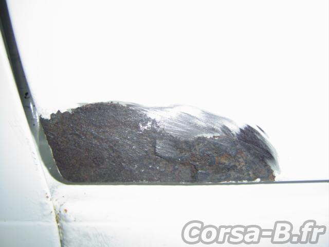

Voici donc des nouvelles de ma porte, côté conducteur...

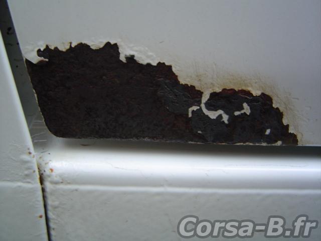

Comme je l'avais exprimé auparavant, j'avais de la rouille depuis un moment et je me suis donc décidé à attaquer ce problème, une bonne fois pour toute.
Pour le moment, j'ai donc commencé à poncer ma porte, disons juste le coin.
Voici le résultat pour le moment:
Comme vous le voyez le résultat n'est pas encore top, donc je dois encore poncer à nouveau, afin d'obtenir un beau résultat et que ce soit bien lisse.

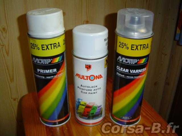

Sinon j'ai laissé tomber l'idée du stylo à peinture de chez Opel, car après avoir tester sur une plaque, le résultat n'était pas très concluant...
Voici donc mes nouvelles amplettes:
Je peux déjà dire, qu'après un premier test, toujours sur une plaque, le résultat est nickel...
Reste plus qu'a refaire la même chose sur ma porte et je serai tranquil sur ce point

Le blanc que tu as teste est assez semblable a ta peinture alors ?
J'ai l'impression que tu doit agrandir la surface a poncer ....tu va mettre quoi pour combattre la rouille ?

Pour ce qui est de la peinture, il n'y a aucun problème, car sous les conseils de Jo (au passage merci encore
), on a pris la référence peinture de la corsa pour acheter la bonne bombe de peinture. Donc oui le blanc est semblable à ma peinture d'origine.
Sinon oui en effet, je dois agrandir la surface à poncer. Et pareil, sous les conseils de Jo, je vais y aller à la disqueuse, tout en restant raisonnable et sans perforer la tôle.
Pour combattre la rouille, ça fait plus d'une semaine que j'applique du coca et de l'antirouille également.
Vous allez rigoler pour le coca mais c'est un très bon agent pour stopper la rouille, j'ai déjà testé et approuvé plusieurs fois.

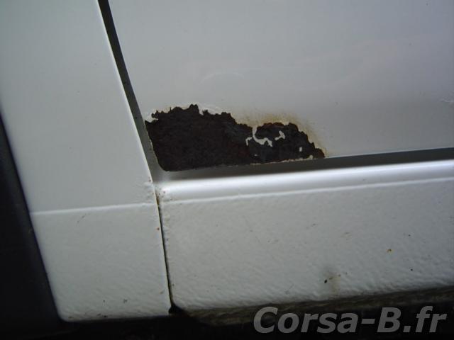

Ca y'est la corsa est rentré au garage pour quelques jours, afin de refaire le coin de ma porte, côté conducteur...
Je l'ai donc attaqué ce matin. Tout d'abord, j'ai commencé par redonner un coup de disqueuse pour enlever le maximum de rouille...Ensuite un coup de papier de verre et allez hop c'est parti au garage.

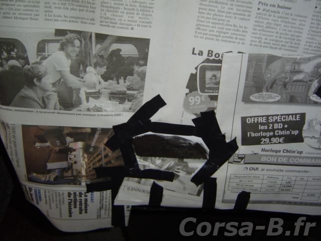

Une fois celle-ci rentré, j’ai protégé le contour du coin de la porte avec du papier journal, afin que cela soit fait proprement et pour dire, de ne pas en mettre partout et j'attaque donc par le primer.
La première couche de primer est donc effectuée, j'attends 2h pour que ce soit bien sec, comme cela est conseillé et ensuite j'attaque à nouveau, avec une seconde couche de primer.
Enfin je pourrai donc passer à la peinture, 2 couches également et enfin terminer par le vernis, 2 couches également.

Tu a mis du journal jusqu'au toit ?

Nan je dirai pas jusqu'au toit mais disons jusque ma baguette latérale
