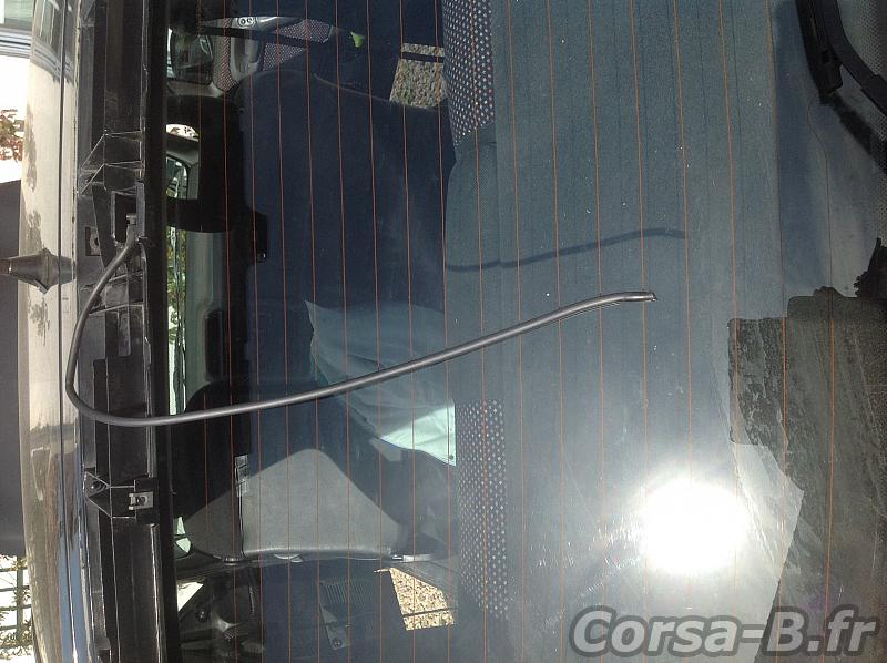

Hier je me suis attaquée à mon becquet, pour raccorder la durite de lave glace qui apparemment n'était pas banchée (pompe ok, mais odeur de lave glace dans l'habitacle et rien qui coule sur la vitre arrière).
Une fois le tout démonté, je constate que la durite est bien raccordée. Alors j'ai tiré légèrement dessus, et là je me dis que ça ne résiste absolument pas, quelle doit être coupée quelque part....: ma crainte est avérée, elle est sectionnée !
(Désolée pour la photos penchée, même en la redressant ça la charge comme ça)
Vue la longueur de tuyau, je crains que ca ne corresponde au niveau du mécanisme du toit ouvrant. Est ce possible que ce soit ça qui ait sectionné ma durite. :?
Maintenant, comment puis je faire pour en mettre une neuve ? Le seul accès est il de démonter le ciel de toit ?

Message par pwings18 »
Oui je pense.

Elle doit être sectionnée au niveau du raccord hayon/toit par la gaine. Le plus chiant c'est le passage derrière l'aile, sinon le reste tu peux utiliser comme un tire fil pour guider la nouvelle durite, j'ai le même soucis sur la CDX
