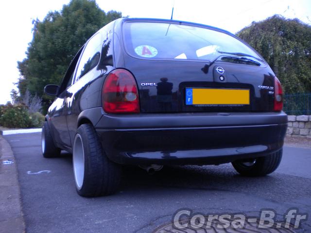

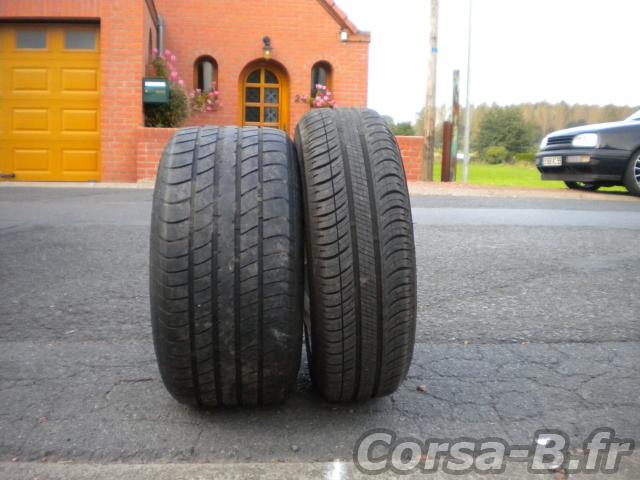

Le tout est en 14pouces, l'avant est de 8" de large ET 15 montés en 195/45 léger flanc tendu.
L'arrière est en 9" de large, ET 20 montés en 225/45 en léger flanc tendu aussi.
A savoir que mes jantes d'origine sont en 14", 5.5" de large
ET 49
montés en 165/65.
Les nouvelles jantes sont passées sans soucis...sauf qu'a l'arrière je prends plus personnes.....mes amortisseurs sont morts et on tendances a frotter sur les pneus...il me faudrait des amortisseurs durs
L'arrière est très violent...225
Les pneus sortent des ailes, autant a l'avant qu'a l'arrière.
L'arrière est vraiment hard...au faite ca rabaisse la voiture d'environ 2; 2,5 cm
