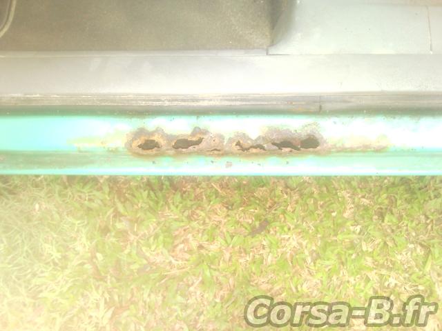

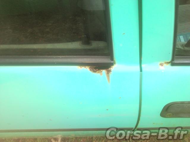

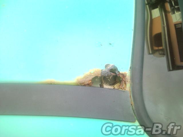

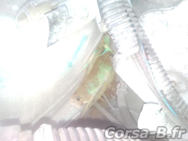

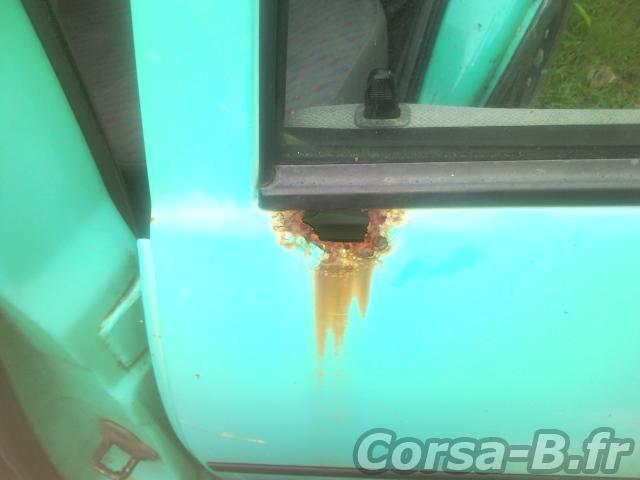

alors hier j'ai commencé à vérifier un peu partout pour trouver les fameux points de rouille. Il pleut des cordes ici car une dépression tropicale est dans la région, ce qui n'arrange pas mes affaires, moi qui devais déposer le démarreur pour le contrôler.
Toujours partir armé en conséquence!
quelques photos des dégats:
Je vous l'avoue, il y a du boulot.

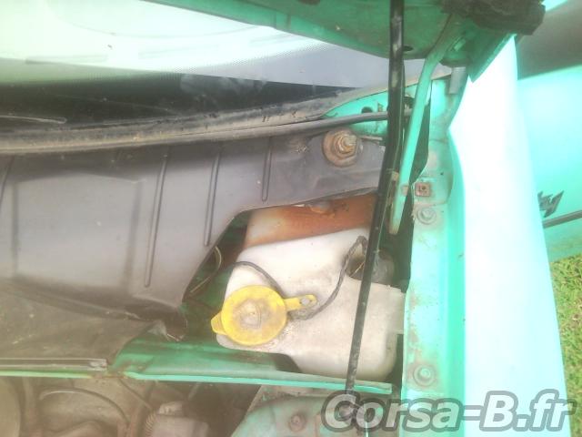

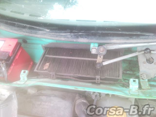

Sinon, j'ai démonté le moteur des essuie-glaces qui ne fonctionne pas, et ai changé le filtre à pollen, qui était super crade. Par la même occasion, j'ai goudronné le compartiment du bac du liquide d'essuie glace.

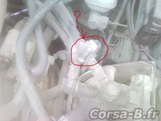

J'ai un soucis, à quoi sert et où est branchée cette durit au niveau du filtre à gazole?

Les longerons sont sein??? car sa a l'air d'être bien attaqué tout de même :? :?
le filtre a pollen deja c'est bien..moi ce qui m'inquiete c la rouille
Mais bon si tu fais un swap pour les portes sa devrai etre nickel ;)

BESHOP a écrit :Les longerons sont sein??? car sa a l'air d'être bien attaqué tout de même :? :?
J'espère que non. Je n'ai pas encore regardé par là car avec toute la flotte qui tombe ici, c'est un bon rhume assuré si je sors. Je ferai des photos des que possible.

Bon courage pour la rouille, tu ne vas pas chaumer :o
C'est rare de voir la carrosserie d'une b autant attaquée (en général) regarde ton châssis :!: :!:

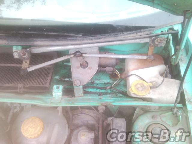

malgré la pluie, je n'ai pas pu résister et suis allé travailler un peu sur la Corsa. Hier, j'avais déposé le moteur d'essuie-glaces ainsi que celui du bac du liquide.
Verdict: les deux moteurs sont morts, meme en les branchant en direct, c'est nada. J'ai donc récupéré ceux sur mon autre Corsa et les ai remontés sur le mazout. Entre temps, une belle couche de goudron et quelques bandes de goudron autocollant pour protéger contre la rouille.
Tout fonctionne maintenant. Le seul soucis est pour remonter les essuie-glaces correctement. Je n'y arrive pas. :oops:
Que dois je faire pour bien les serrer afin que les bras arrivent à les faire pivoter et s'arreter correctement ?
merci!
Caribbean Corsateur! :)
Messages : 9263
Normalement une fois ton moteur arrêter, ils sont en positions basse, tu mets ton essuie glace, la rondelle puis l'écrou de 13 et c'est parti
Après si le moteur s'arrête n'importe quand, le relais est peut être mort

Ben justement le truc c'est qu'il s'arrête n'importe quand. Où est situé le relais pour que je change stp?
Messages : 9263
Je pense au niveau de la boite à fusible
