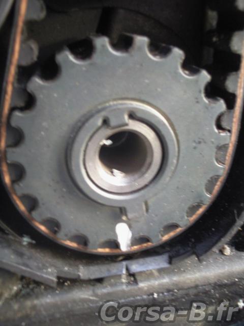

Mince, je n'avais pas vu le message que tu m'avais envoyé et je voulais monté le nouveau pignon ce dimanche.. ça ne va pas être possible du coup pcq je n'ai pas acheté la courroie de distribution, je ne savais pas qu'on devait changé la courroie si on la détendais, je vais passer commande

J'ai une photo de la courroie de distribution que je vais devoir rechangé, la photo date de quand le moteur était démonté :
(c'était la première et ma seule courroie de distribution que j'ai fais moi-même du coup je stress un peu mais vu que je l'ai fais une fois sans soucis je sens que je peux le refaire)
Une photo du pignon qui a cassé, c'est la clavette qui a disparue, ce qui est bizarre c'est que cette clavette est vraiment petite pour pouvoir entraîné la distri et clim en même temps.. mais chez Opel on a cherché il n'y a pas d'autre pignon plus costaud, voilà une faiblesse des corsa B toutes options
