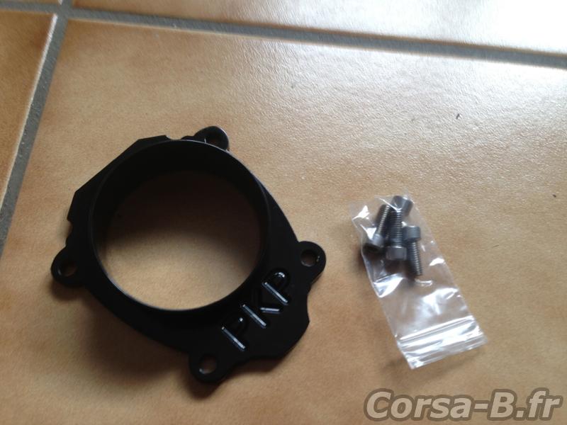

Et un support pour le swap qui est arrivé, un!
Normalement cette semaine il y a encore une platine qui doit arriver pour la powercap et dans 2 jours mes étriers de Vectra Turbo :cool:

Nouvelle pièce!

SKORT a écrit :Et un support pour le swap qui est arrivé, un!
C'est possible que tu fasses un plan de la pièce avec toutes les côtes, l'épaisseur du métal ainsi que la valeur des angles, j'ai la possibilité de faire faire les pièces pour mon swap, il me manquait juste les plans de cette pièce là !
Messages : 1983
Re: [SKORT - Corsa B 1.6] GSi X16XE - ma noir
Je te ferais ça pas ce week-end mais le week-end d'après en plus du scanne ;)
