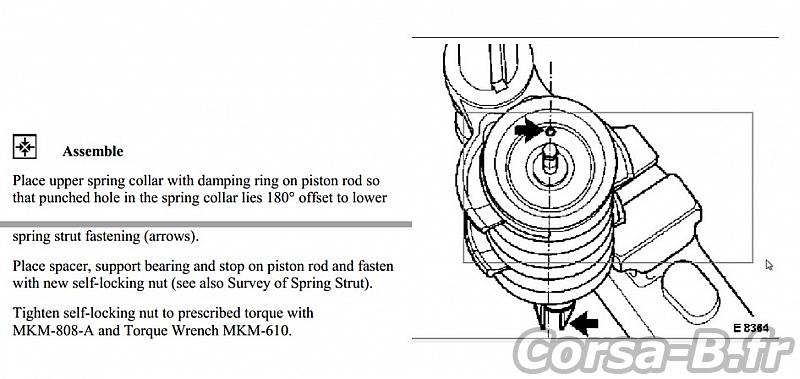

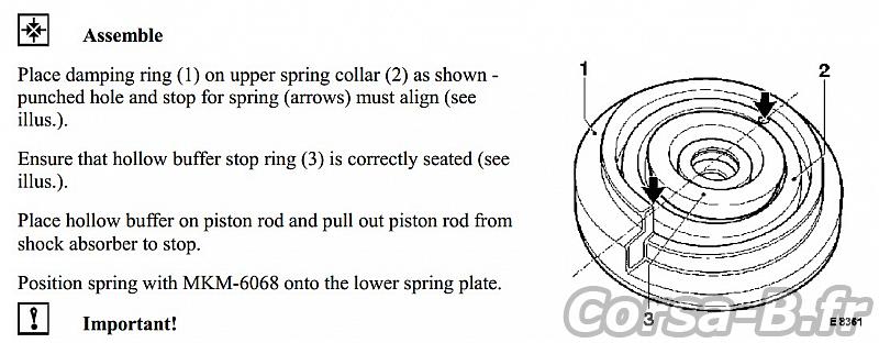

J'ai retrouvé des captures d'écran de TIS que je voulais partager avec vous.
Quand j'ai remplacé mes amortos je me suis posé la même question qur Rapha 06 sachant que la coupelle est inclinée.
Rapha06 a écrit : lun. 20 févr. 2012 18:21 J'ai pris aussi le kit de Febi cité plus haut.
Pour ce qui est de la coupelle avec le roulement, il y a une marque repère (un petit trou), il faut l'aligner avec la marque sur l'amorto au niveau du ressort ?
Dans TIS il est bien spécifié que la coupelle se monte dans un sens précis et que le trou sert à la monter correctement.
Il faut que le trou soit à l’opposé de l'attache de l'amortisseur sur la fusée. Je pense que ça permet à la coupelle d'être parfaitement en contact avec le châssis en rattrapant l'inclinaison de l'amortisseur.
