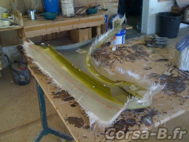

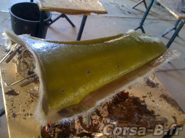

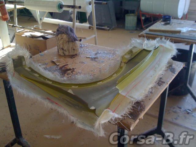

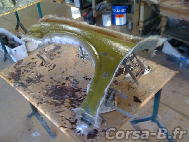

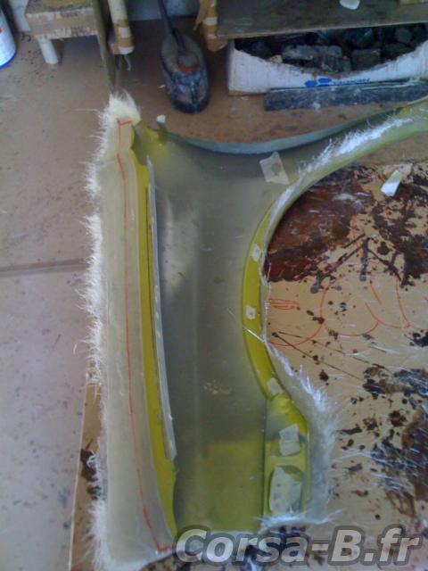

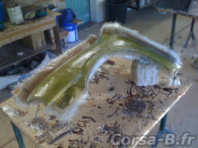

Voici quelques photos des mes ailes qui sont entrain de se faire fabriquer, dans un premier temps le moule déjà, puis viendront les ailes elles même en fibre de verre

slt LeKiffeur
, c'est du beau boulot que tu fais, peut-être que l'essence a du mal a arrivé jusqu'au moteur et vérifie bien aussi au niveau des masses sa peut être tout bête, bon courage

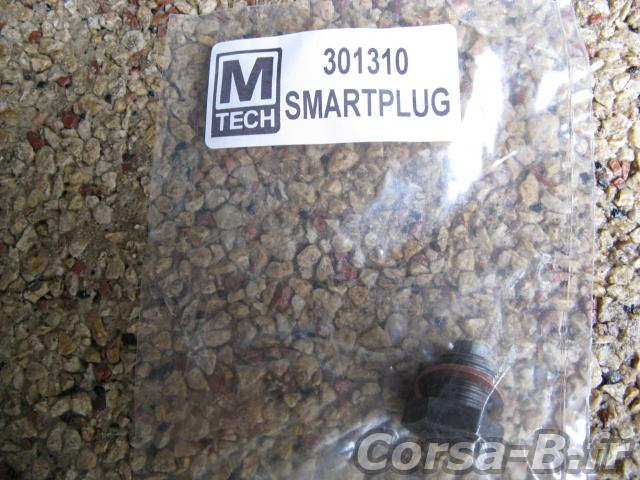

Bon j'ai un bruit qui m'intrigue, comme un bruit de ferraille au niveau de la culasse je dirais, mais étant seul pas facile de tout faire en plus avec l'appareil photo à la main pour filmer, j'ai alors idée de vidanger et d'en profiter pour mettre mon bouchon de vidange de chez M Tech avec un aimant dedans, le temps du rodage...

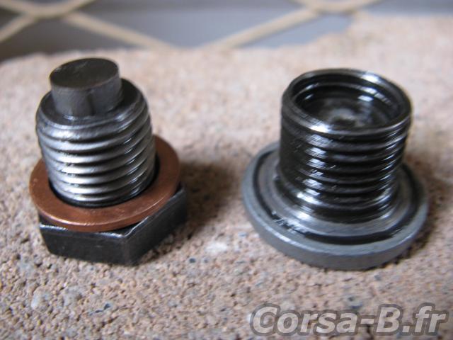

Mais là mauvaise surprise, je n'ai pas la même taille de bouchon de vidange, mon idée que le bouchon n'est pas d'origine se confirme ! C'est un bouchon Torx... j'essaie de le remettre alors et impossible de le remettre, je comprends alors que le filetage a du être refait et me voilà bon pour changer de carter d'huile...
