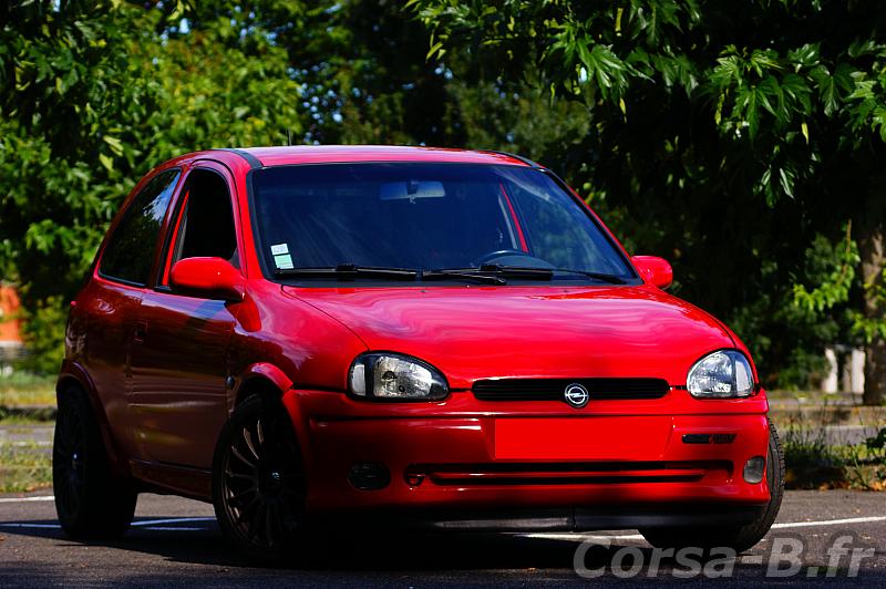

Un petit coucou sur le forum
Bientôt 200000km pour la GSI16v, bien qu'elle n'en ai que 30000km depuis qu'elle ai été refaite
Bilan :
Entretien à jour Motul 10W40
- pas de conso d'huile anormale, j'ai refais l'appoint pour 4000km
- pas de conso du tout de LDR
- Par contre le voyant moteur s'allume sur autoroute quand on roule à vitesse constante au dessus de 125km/h avec un violent accou au moment où s'allume, je soupçonne le débitmètre qui fatigue je l'ai pourtant bien nettoyer mais le problème revient après nettoyage, mais pa trop grave pour moi pcq du coup je roule à 110 quand je suis sur autoroute avec
- Après le bruit est merveilleux à l'accéleration sans cata, sans intermediaire et admission maison (phare coté conducteur), elle étonne des gens à l'accélération
- Un soir en Espagne j'ai pu voir une flamme illuminé le bord de la route à l'arrière en passage de vitesse dans les tours avec un PAFFFF au pot
- Et sinon un régal sur petites routes
- Après c'est ce que j'aime une voiture d'époque, légère et amusante
Petite photo
