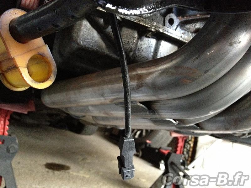

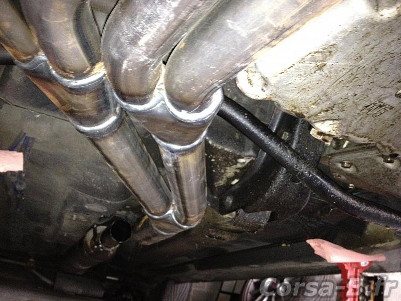

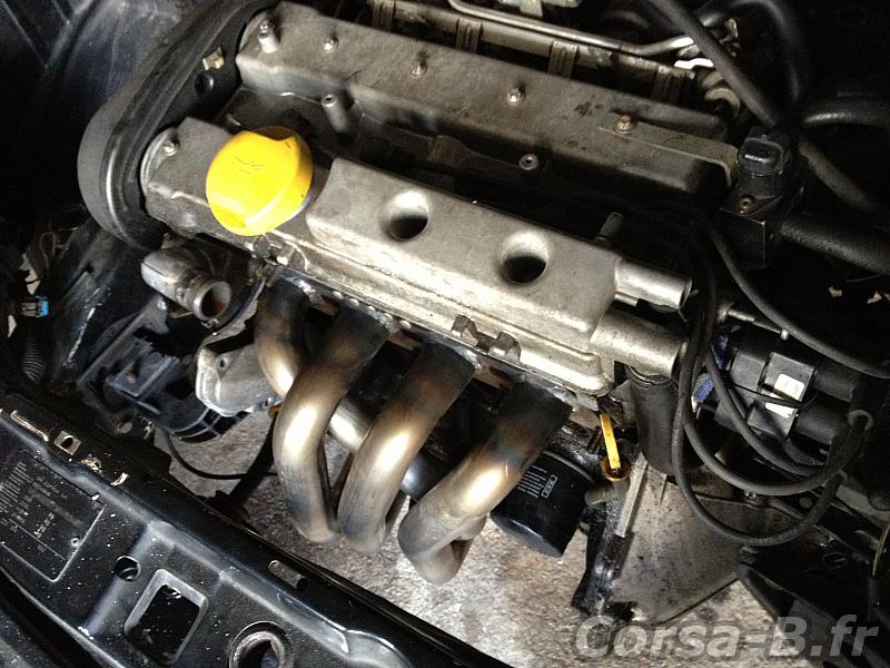

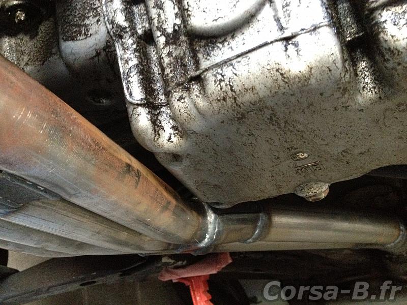

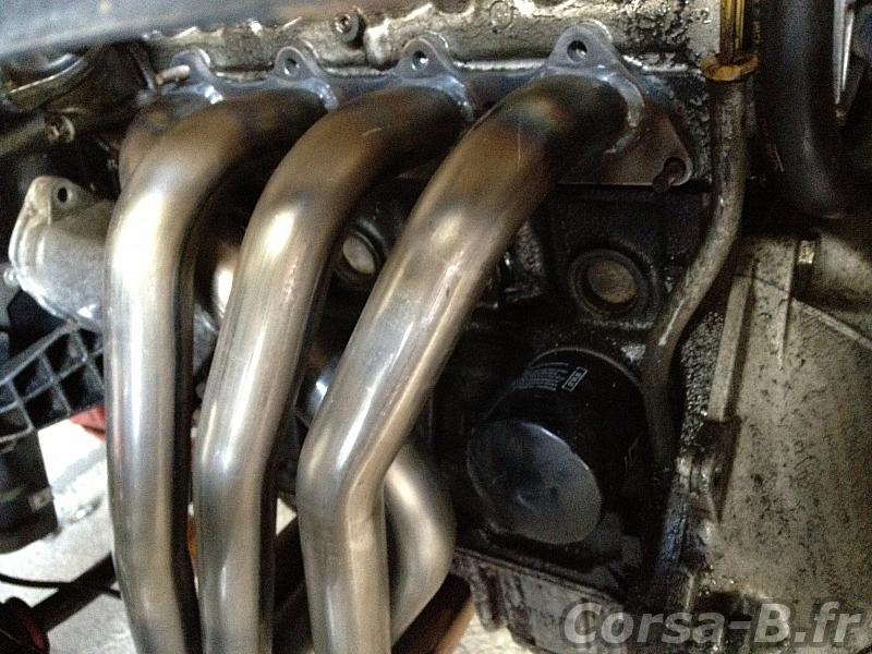

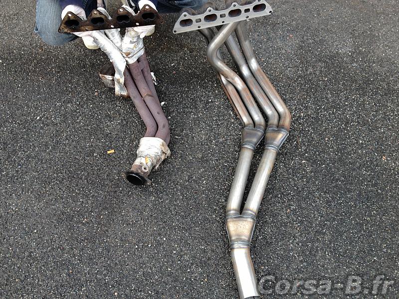

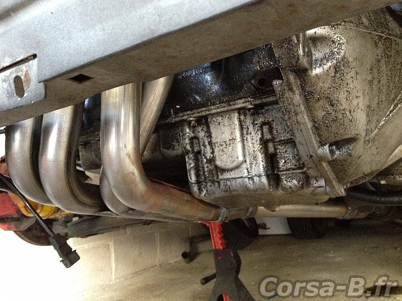

On a également déposé le collecteur Risse 4/1 ainsi que le tube afrique et poser à blanc le nouveau pour voir comment il vient se mettre en place et mesurer pour le raccord entre la ligne et le collecteur.
J'avais longuement chercher des photos pour être sûr de mon coup mais un test réel permets de confirmer, donc ce collecteur passe nickel, je suis trop content !
Comparatif entre le 4/1 de chez Risse et ce 4/2/1 de chez SBD
(à noter que le 4/1 est à vendre avec sa sortie modifiée en 63,5mm ainsi que le tube afrique du même diamètre)
Une fois posé
Dépose du radiateur, faisceau électrique, filtre à air et pleins de conneries afin de préparer la sortie du bloc.
Une fois posé

Trop beau ce collecteur
- Messages : 9263
Re: Corsa B 1.6 16v - Dépose du moteur !
J'avoue j'aime bien mais je pense que je l'aimerais encore plus quand j'aurai la courbe de couple

il passe nickel le collecteur
tu aurai pas une p'tite fuite d'huile
- Messages : 9263
Le moteur tourne actuellement à la 5W60, j'en profite de le sortir pour changer à nouveau tous les joints et ensuite il tournera à la 10W40

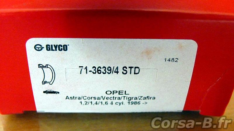

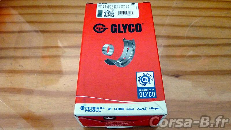

Aujourd'hui, petit colis... Pas facile d'en trouver à un prix correct... N'ayant pas trouvé de tri métal ce sera des origines...

tu remplace tes coussinet par prévention ou parce qu'il était usés
- Messages : 9263
Je les remplace par sécurité étant donné que je change les bielles, mais ce n'est pas par usure, le moteur n'ayant que 4000km...
