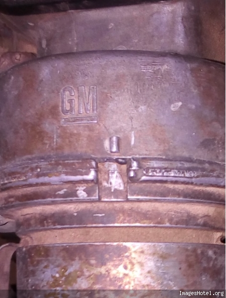

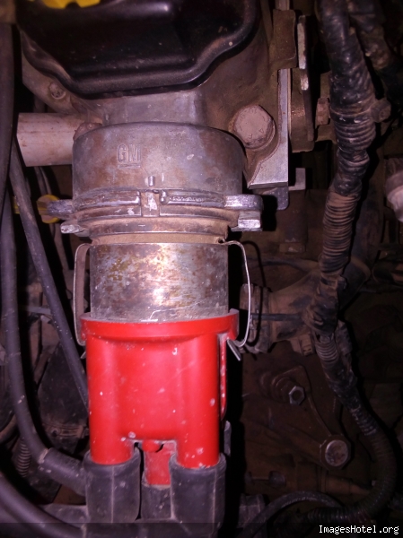

Tu peux me préciser stp pour la photo de réglage de la tete ? je n'ai pas bien compris comment çà doit être la photo ? tu veux dire la photo de l'allumeur vue de dessus ?

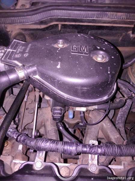

Pour le 2eme point, le garagiste à nettoyer l’intérieur du corps d'injection mono-point avec un nettoyant carburateur, de même pour le régulateur de ralenti pas à pas il a été nettoyé.

Bonjour,
Alors test ce matin à froid: je démarre la moteur tourne et se cale directement (3 fois) alors je suis obligé d’accélérer tt doucement pendant 3 secondes et le moteur tient la ralenti, c'est bon il ne cale plus.
Après une distance parcourue de 35 minutes j’arrive à ma destination j’arrête le moteur et je redémarre tout de suite (température moteur 90°) le moteur ce cale directement. je redémarre avec un peu d’accélérateur et le moteur se relance, ne cale plus.
Donc le problème de calage se présente a chaque démarrage à froid et à chaud
Voici les photos de la tete delco:
et aussi j'ai fais une pour l'injection monopoint.
j'ai bien nettoyé le régulateur de ralenti il est tout propre. en faisant le diagnostic avec Op-Com aucune erreur trouvée, le voyant moteur n'est pas allumé.
