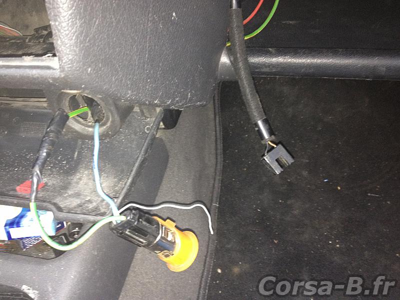

voilà apres avoir parcouru le forum à la recherche d'aide , je me tourne vers vous .
je n'ai pas d'eclairage sur toute ma console centrale .
mon afficheur fonctionne mais ne s'eclaire pas , les ampoules sont bonnes le fusible aussi .
la console de commande de chauffage est elle aussi eteinte .
en balladant les doigts , j'ai recuperé une cosse derriere le poste .
j'ai vu aussi que l' allume cigare avait été bricolé et branché en direct sur la batterie :roll: ... moyen...
une photo vaut mieux qu'un long discours :
quelqu'un peut il m'eclairer ? ... sans jeu de mot .....

La prise sur la photo à droite, c'est l'éclairage de la boite à gant.
Par contre je n'ai plus souvenir si l'éclairage de la console centrale se fait dès la mise en contact ou si c'est à l'allumage des feux, il faut déjà se pencher là dessus
Re: afficheur central
C'est à l 'allumage des feux pour la console de chauffage :)

merci pour votre aide je vais demonter la console en suivant le tuto . doit bien y avoir un fil de debranché vu les fils qui se baladent .
