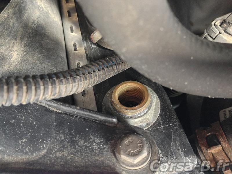

C'est moi ou il manque un bouchon par ici ? C'est à l'arrière du radiateur, côté droit en haut... :?
Ce qui est bizarre c'est que j'ai pas de conso anormale de ldr, pas de problème de surchauffe, comme si c'était transparent pour le fonctionnement du moteur qu'il n'y ait rien ici... :?:

Il y a le même en bas du radiateur, c'est le circuit de refroidissement pour la boite auto si je ne dis pas de bêtises... Je me suis posé la question une fois de l'utilisé pour refroidir l’huile moteur mais je ne sais pas si il tiendrait la pression...

Donc c'est pas normal que j'ai pas de bouchon, mais c'est normal que ça n'ait pas d'incidence vu que j'ai pas de boîte auto ?

Les radiateurs sont les mêmes pour des raisons évidentes de coût de fabrication.
