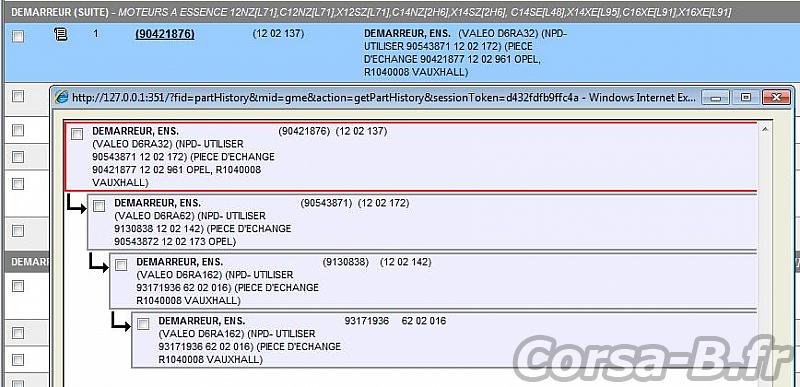

Pour le démarreur :
Les infos d'EPC4
On n'apprend rien à part que la dernière version est un D6RA32

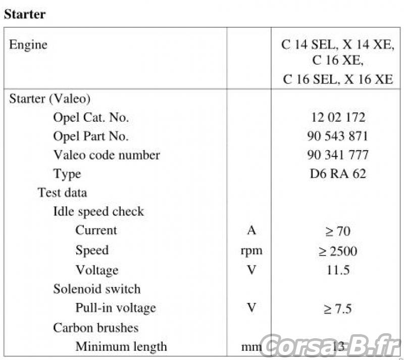

Les infos de TIS
Les seules préco de TIS sont un voltage de 11.5 V pour une intensité > 70A.
Donc 11.5x70 = 805W soit 0.8 kW.
Donc n'importe quel démarreur avec une puissance supérieure à 0.8kW fera l'affaire.
